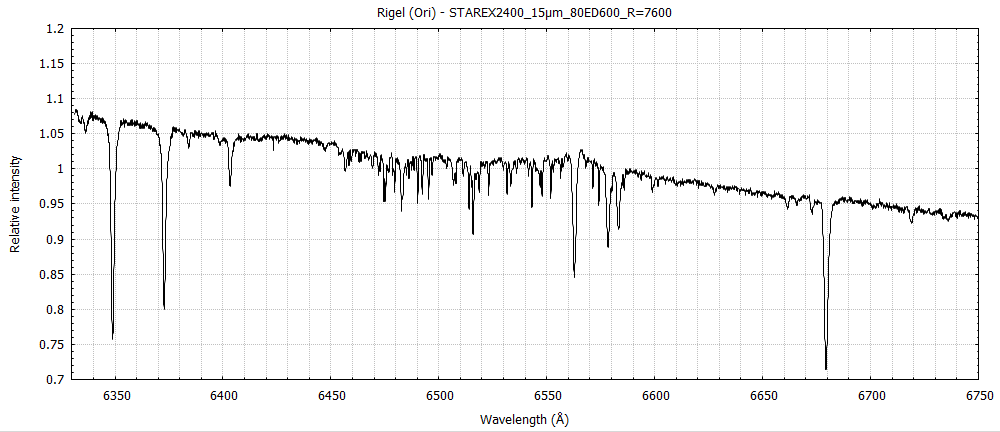

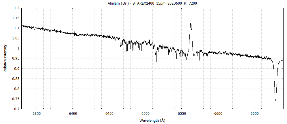

J'ai sorti mes premiers spectres avec mon nouveau Starex et évidemment j'ai testé ça sur des étoiles très brilantes. Faut commencer doucement. Après avoir fait Rigel (j'étais très content déjà :D ) j'ai visé Alnilam quitte à être dans le coin.
Et là j'ai un doute : je n'ai pas trouvé écrit quelque part que c'était une Be.
Me suis-je trompé quelque part ?

Bonjour Olivier,
Une raie de l'hydrogène en émission n'est pas forcément synonyme d'une étoile Be.
Dans le cas de eps Ori (Alnilam), c'est une supergéante bleue, hors les supergéantes bleues ne sont pas des étoiles Be classiques (une étoile Be classique a une classe de luminosité comprise entre III et V ce qui exclue les supergéantes et géantes de classe de luminosité Ia Ib et II

Merci Olivier de m'avoir éclairé.
Je comprends maintenant
