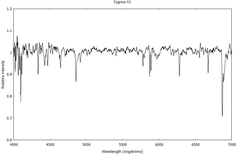

Sample of microquasars spectra (C11 + LISA):
Famous SS433:
Cygnus X-1:
Famous SS433:
Cygnus X-1:

Un spectre de Cygnus-X1 du 25/05
Pas facile de normaliser le continuum. J'ai utilisé VSpec pour cela.
As-tu une procédure dans ISIS ?

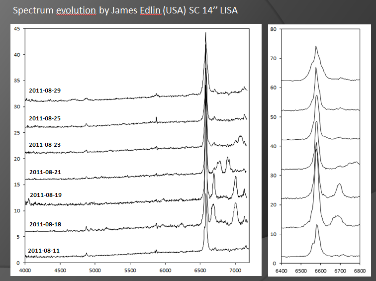

Je mets aussi en ligne l'excellent travail de James Edlin sur SS433 C'est encore plus impressionnant que V694 Mon

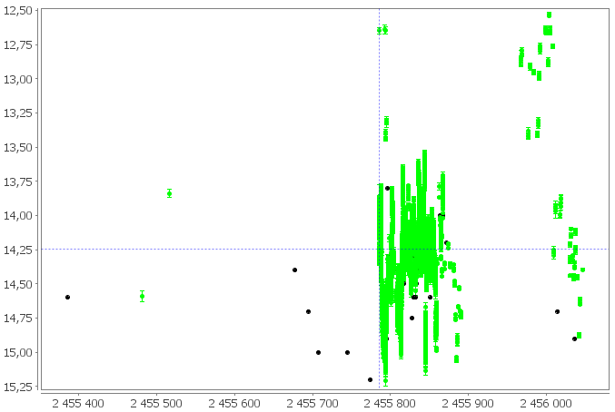

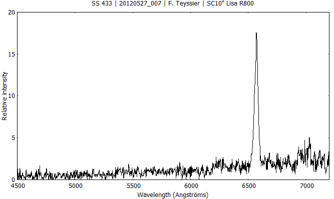

SS 433 cette nuit :
A la limite de mon installation ...
La luminosité est plutôt faible
Courbe de lumière AAVSO
Les der'nières mesures à Mag 14.5

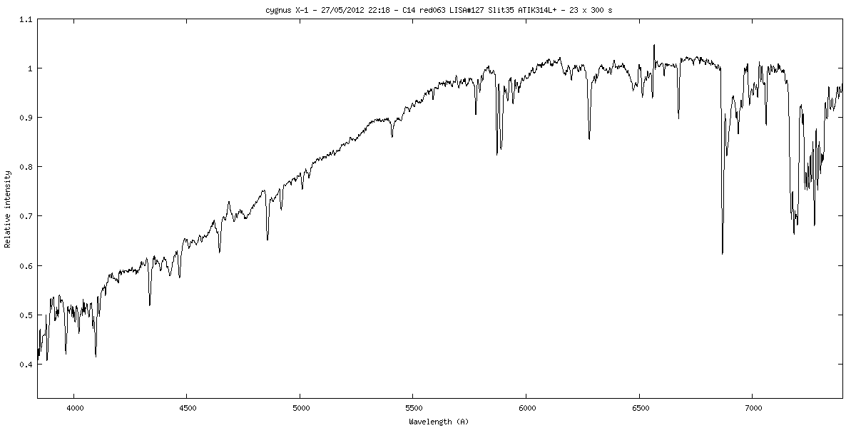

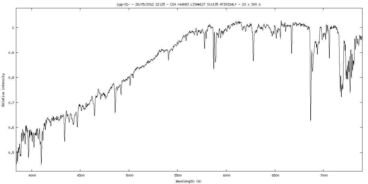

Hello
Avec un C14 et un LISA + ATIK314L, j'ai réalisés des spectres de Cygnus X-1. Les 25 et 26 mai, 2h d'observations avec simultanément des champs image avec ma lunette pour de la photométrie à raison de deux poses par minutes. J'espère y voir des phénomènes variables.
Voila les deux spectres globaux. Vers 5890 A, le fond de la raie change d'aspect entre mes deux observations.
Thierry Lemoult
