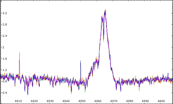

bonsoir,
5x30' poses unitaires de 600s
5 Séries de 3 poses de 600s chacune histoire de voir...
pas d’évolution sensible sur 2h30

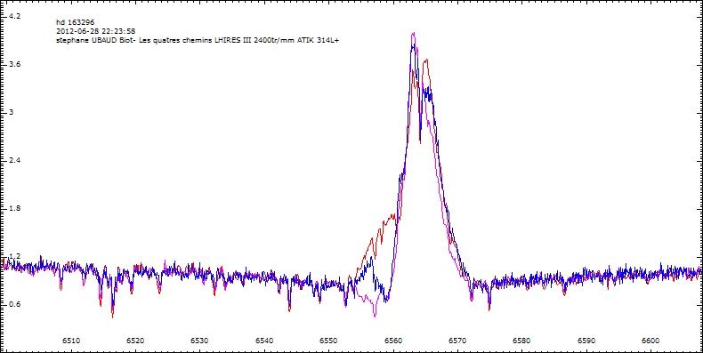

15/06 -16/06 -28/06
15/06 -16/06 -28/06
Par contre entre le 15 -16 juin et le 28 juin il y a vraiment une différence
En violet le 15 juin
En bleue celle de Pierre (16)
En rouge le 28 juin
cette fois le profil Pcyg a disparu?
Excellente cette étoile!
Au fait comment faire avec vspec pour avoir la légende de chaque spectre avec la couleur?
S

Lors d'une invitation le 17/07/2012 chez Spéphane Ubaud avec Alain Lopez, nous avons imagé HD163296. Stéphane doit compléter quelques détails et valider dans BeSS cette étoile que nous avons adoptée en suivi systématique à chaque soirée spectro.
Voici déjà un comparatif qui dénote une variation permanente et très rapide de la région HAlpha.
Il manque un profil complet, si un Lisa, Eshel ou lhires150 passent par là çà le ferait bien !
