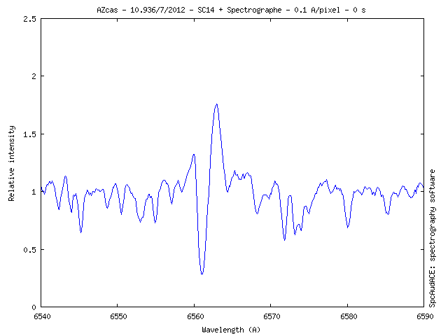

Siginficant trace of some activity concerning red Halpha emission seem now evident.
Thierry Garrel
Posts: 193
Location: Montpellier
Re: Halpha red emission activity
Post by Thierry Garrel »
L'étoile est assez active dans ce domaine avec notamment une variation de l'aile bleue mais aussi plus faiblement de l'aile rouge depuis le début de mes observations en Juillet. Il y a eu plusieurs pic d'intensité de l'aile rouge mais pas aussi forte que celui que nous connaissons maintenant qui débute fin Octobre dans ma série. C'est certainement le début du péri astre, je crois que l'éclipse a déjà commencée en Juin, on a pris le train en route.
Le périastre est une période assez courte et il faudrait intensifier les observations. J'essaye d'en faire deux par semaine. Pas évident avec la météo.
http://gabalou.canalblog.com/archives/2 ... 77192.html
Thierry

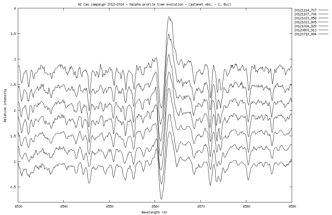

Posts: 578
Changes in 5 october - 25 november observations:
Ciao,
