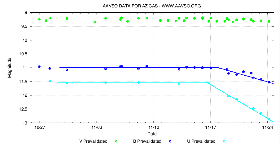

La courbe de lumière en bande U, très sensible à l'éclipse de la composante chaude, montre clairement un début d'éclipse photométrique entre JD2450000 6240 et 6245, soit aux alentours du 11 Novembre.
En spectro on a un début d'augmentation de l'aile rouge H alpha vers 6203, soit le 2 octobre, presque 40J avant !.
C'est pas étonnant on a vu ça pour eps aur, la spectro est nettement plus sensible à la moindre variation que la photométrie. Donc on aurait du intensifier les obs bien avant que Cezary nous ai dit de le faire car nous avons atteint un plateau d'évolution Ew depuis 6225, soit le 24 octobre, 18J avant que la photométrie détecte le début d'éclipse. Je vous parie ma veste que ce sera pareil pour la sortie d'éclipse, on la verra encore plus longtemps que la photométrie.

http://p2.storage.canalblog.com/27/73/7 ... 7765_o.png

Hello Thierry,
The AAVSO data suggests a date closer to 16-18th November for 1st contact in B,U but I agree the spectrum has already been changing before this. My measurement in the violet on 17th November already shows big changes.
