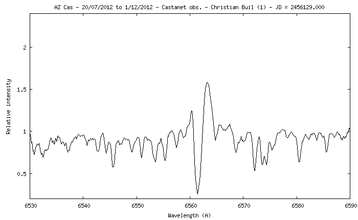

Météo difficile, mais j'ai pu ajouter un point de mesure en date du 1 décembre 2012 (C9.25 + Lhires III 2400) :
http://www.astrosurf.com/buil/campaign/azcas/obs.htm
Ca bouge de plus en plus vite dans la raie Halpha comme le montre l'animation jointe (voir aussi sur la page précité, en bas).
J'ai pris grand soin de bien mettre à l'échelle le continuum et j'ai corrigé aussi la dérive spectre induite par la rotation de
a Terre autour du Soleil.
The weather is not very favorable, but a new measure point is added for the date Dec. 1, 2012 from
Castanet observatory (C9.25 + Lhires III 2400).
The attached anmimation show now fast change in the Halpha profile (the continuum is well scaled between observations
and the heliocentric velocity is corrected).
