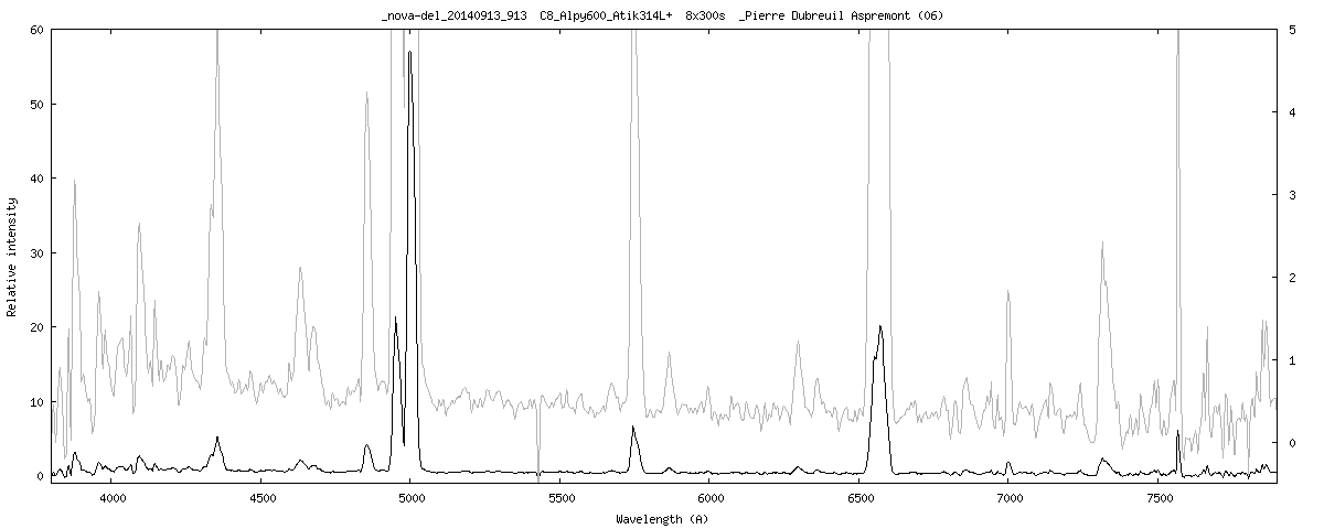

Posted: Sun Sep 14, 2014 8:45 am
by Dubreuil Pierre
Bonjour à tous
Hier soir nuit sympa mais très humide sur Aspremont 06 Fr (le séchoir a bien chauffé ! ).
Yesterday night fun but very wet in Aspremont 06 Fr (the hairdryer was used a lot).
Quelques cibles Be et Nova Del 2013 qui reste encore bien active.
Some targets Be and Nova Del 2013 which is still very active.
nova-del_20140913_913_Pierre Dubreuil.png (11.27 KiB) Viewed 34544 times
_nova-del_20140913_913 C8_Alpy600_Atik314L+ 8x300s _Pierre Dubreuil
Cordialement
Re: Nova Del 2013
Posted: Mon Sep 15, 2014 6:33 pm
Beau spectre d'une nova qui commence à devenir difficile à mag ~ 12,7
A poursuivre aussi loin que nous pourrons
Plus d'un an maintenant !
