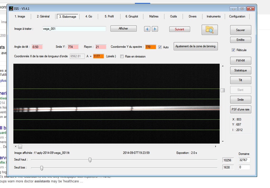

je suis en train de traiter mes premiers spectres de l'alpy (très classique... véga, gammacas, lune et m57).
J'ai réussi à étalonner le spectre en suivant le tuto avec les raies de Balmer (mais je vais __investir__ dans une filly si j'en trouve une...)
Mais j'échoppe au calcul de la réponse. Je n'ai pas le petit bouton kivabien...
j'ai zappé quelque chose ?
Merci : )
JB

le petit bouton "Assistant de réponse"... que je n'ai pas... faut donc que je prenne un profil avec module de calibration alors que je n'en ai pas ?
o_O...
Merci :)
JB

Sans le module d'étalonnage, tu n'as effectivement plus accès aux assistants d'étalonnage et de réponse car ceux-ci ont été créés pour étalonner à partir du spectre Ne/Ar du module d'étalonnage.
Dans ce cas, si tu as pu faire l'étalonnage, il ne te reste plus qu'à calculer la réponse du système par la méthode classique :
Consulte le site de Christian Buil au paragraphe 2 méthode différentielle:
http://www.astrosurf.com/buil/isis/guid ... method.htm
Bon courage,
