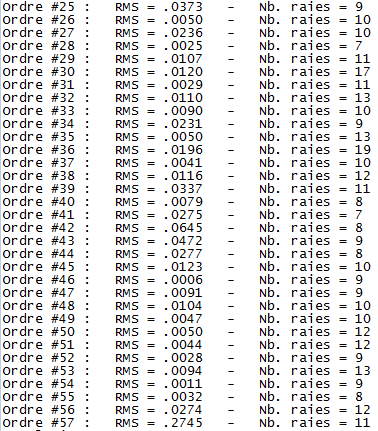

RMS des ordres de calibration :

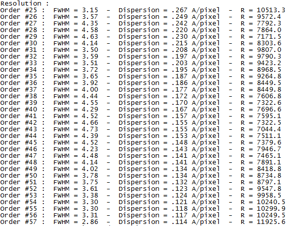

Pouvoir de résolution mesuré dans chaque ordre (la mise au point est dans ce test effectuée sur des ordres excentrés, ce qui explique une moins bonne résolution dans les autres. Une moyenne arithmétique me donne R = 8500. J'ai aussi fait des tests en optimisant la mise au point sur les ordres centraux, je ne montre pas ici).
