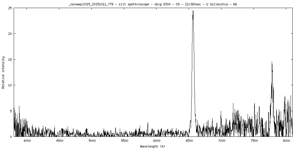

Re: Nova Aigle
Posted: Mon Oct 12, 2015 6:31 pm
by umberto sollecchia
Bonsoir à tous,ma contribution à ce nova difficile.
Cordialement Umberto
