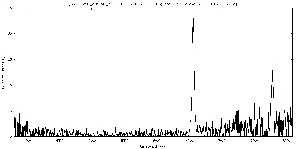

Bonsoir à tous,ma contribution à ce nova difficile.
Cordialement Umberto
