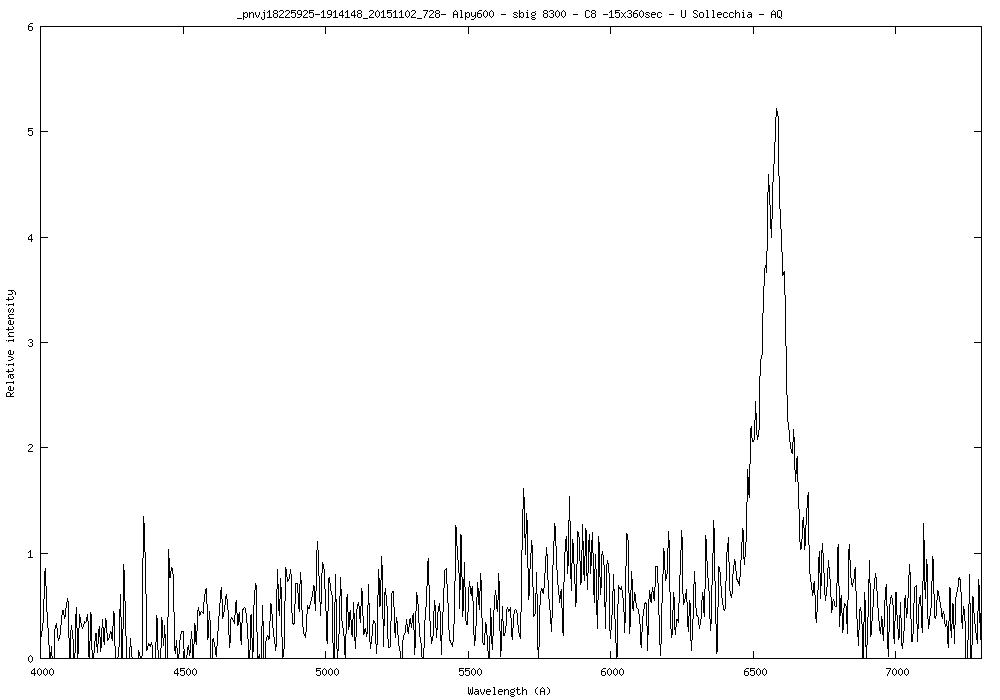

Bonsoir à tous, mettre ma contribution à cette nouvelle target,observée ce soir.
- Profilo _pnvj18225925-1914148.png (9.86 KiB) Viewed 30325 times
Sincèrement.

by Paolo Berardi
Very difficul target... nice work!
From the H-alpha FWHM large value (about 4000 Km/s) it would appear like an He/N nova. Perhaps there is also evidence of the broaded He I 5876 line just over the noise.

by umberto sollecchia
Bonjour à tous, je annoncé que le nova a été confirmée par CBET 4159. L'astronome Ulisse Munari de l'Italie Observatoire Asiago a utilisé également mes spectres.
Sincèrement Umberto

by Paolo Berardi
Congratulazioni Umberto! You started out great with the just bought Alpy 600!
Link to Electronic Telegram No. 4159 (NOVA SAGITTARII 2015 No. 4 = PNV J18225925-1914148):
http://www.cbat.eps.harvard.edu/iau/cbe ... 004159.txt

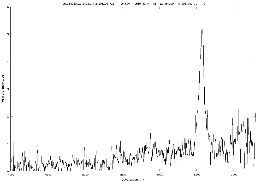

Re: PNVJ18225925-1914148
Posted: Wed Nov 04, 2015 10:23 pm
Merci Paul pour les félicitations, voici une nouvelle contribution de l'observation ce soir.
- Profilo _pnvj18225925-1914148.png (9.63 KiB) Viewed 30244 times
Cordialemente Umberto
