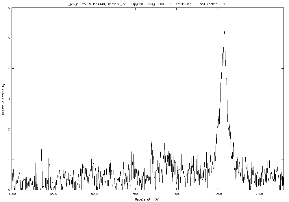

Bonsoir à tous, mettre ma contribution à cette nouvelle target,observée ce soir.
Profilo _pnvj18225925-1914148.png (9.86 KiB) Viewed 30320 times
Sincèrement.
Re: PNVJ18225925-1914148
Very difficul target... nice work!
From the H-alpha FWHM large value (about 4000 Km/s) it would appear like an He/N nova. Perhaps there is also evidence of the broaded He I 5876 line just over the noise.

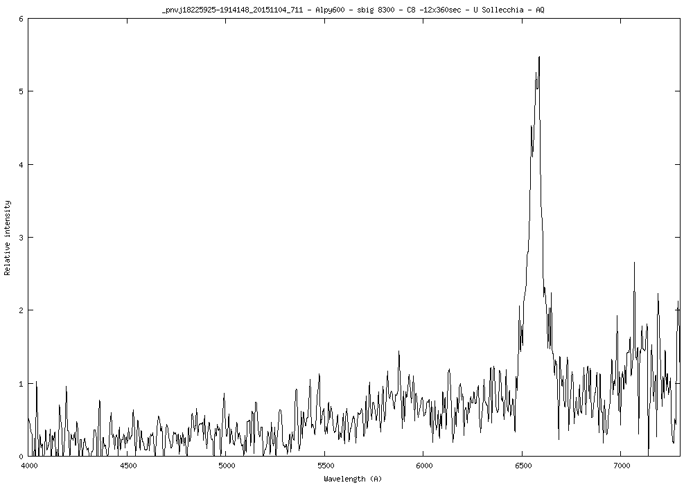

Merci Paul pour les félicitations, voici une nouvelle contribution de l'observation ce soir.
Profilo _pnvj18225925-1914148.png (9.63 KiB) Viewed 30239 times
Cordialemente Umberto
