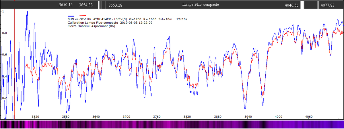

Bonjour à tous
Ce matin, réglages sur table et ensuite spectre solaire proche UV et lampe de calibration Fluo-compacte.
Calibration sympa avec les 5 raies de la lampe agitée devant le telescope.
La Database Pickles (courbe en rouge) de descend pas suffisamment dans l'UV proche .
Calib Soleil proche UV avec lampe fluo-compacte
Il reste à tester sur un ciel etoilé !
Cordialement

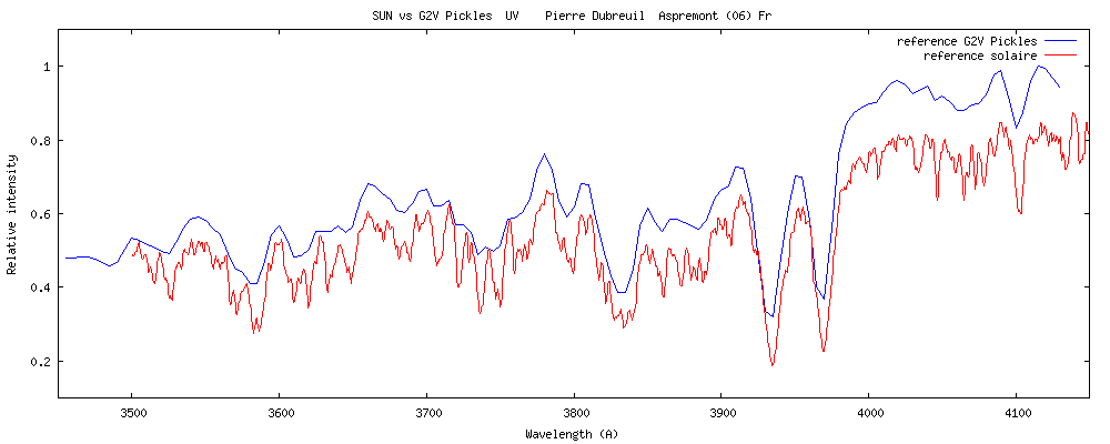

Bonjour à tous
ERRATUM :
En fait j'ai utilisé les 2 spectres de référence !
Le spectre Pickles pour la réponse instrumentale et le spectre solaire signalé par Christian pour la comparaison sur le graphe.
Le spectre solaire est effectivement tronqué à 3500 (visible sur le graphe)
A noter un décalage estimé à 2A entre les 2 reférences.
compare  G2V  databases
Spectres du Soleil vs G2V Pickles.png (8.85 KiB) Viewed 5264 times
