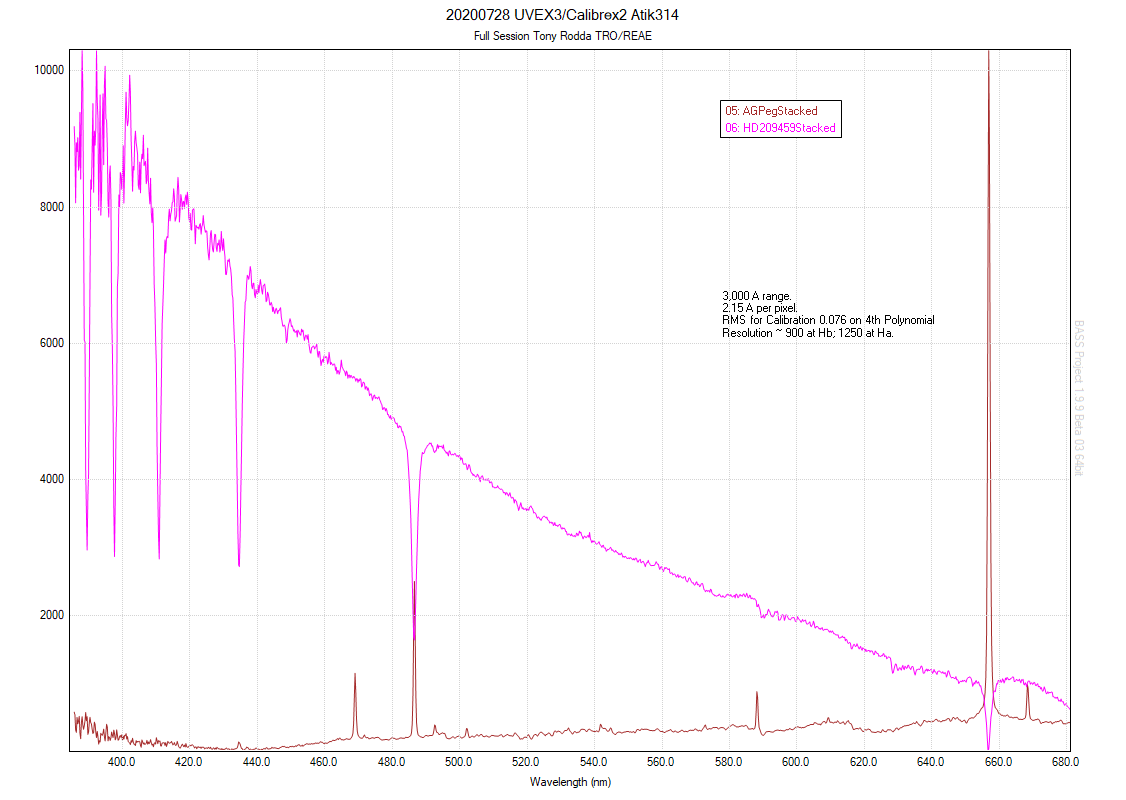

by Tony Rodda
AG Peg with the UVEX3/Calibrex. Not yet quite happy with the screen placement for Flats but I'm close to getting that sorted.
AG Peg.png (61.21 KiB) Viewed 10919 times

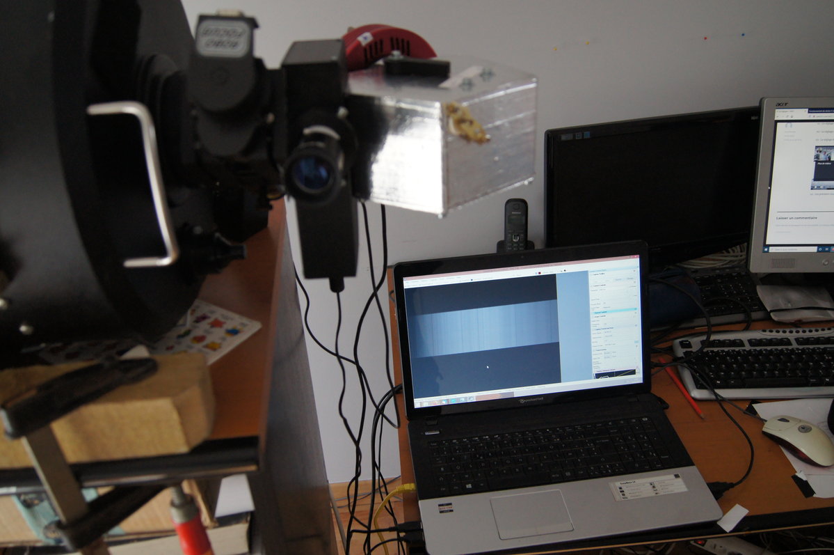

Uvex3/Calibrex sur C11
Bonjour Stéphane,
Après avoir trouvé une ATIK 314L+, j'ai fait (après réglages) quelques premiers essais de spectres de l'UVEX3/Calibrex derrière un C11, sur table sur le soleil, en suivant les conseils de ta vidéo concernant la mise au point de la caméra.
Comme j'ai quelques doutes sur les résultats que j'obtiens après traitement sous ISIS, je voudrais accéder à des spectres de référence et si possible pour un objet donné, à une série d'images (pour vraiment partir sur de bonnes bases pour les traitements sous ISIS).
Pour ces raisons j'ai essayé plusieurs fois de me connecter à la base de données UVEX via l'onglet "traitement" du site UVEX, mais à chaque fois j'ai un refus avec Firefox+Windows8("La connexion a échoué Firefox ne peut établir de connexion avec le serveur à l’adresse uvex30.synology.me:8866."). J'ai essayé aussi avec Chrome et en changeant d'OS (Windows10 et Xubuntu), mais le résultat est le même....
Pourrais-tu m'aider ?
En te remerciant par avance.
Michel TASSE
