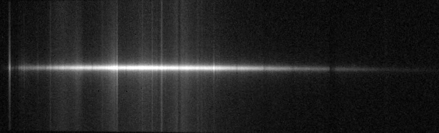

J'en profite pour ajouter une image amusante, comme cette comète s'observe juste avant le lever du jour, sur la dernière image de la série on commence à voir le fond du ciel monter. En jouant sur les niveaux on peut apercevoir les raies d’absorption de Fraunhofer sur le fond de ciel de part et d'autre de la trace du spectre de la comète. Du coup on fait un peu de spectro solaire.
Vers 3820Å un peu avant la raie du CN : la raie L (Fe) puis les raies du K et H du Ca+ à 3934 Å et 3968 Å plus loin la raie G du Ca à 4308 Å. Plus loin la raie F qui est le Hbeta à 4861 Å puis D1, D2 les raies du Na à 5890 Å et 5896 Å et enfin à droite bien sûr on retrouve la raies du Halpha à 6563 Å.
Cela valait vraiment la peine de se lever à pas d'heure :-)

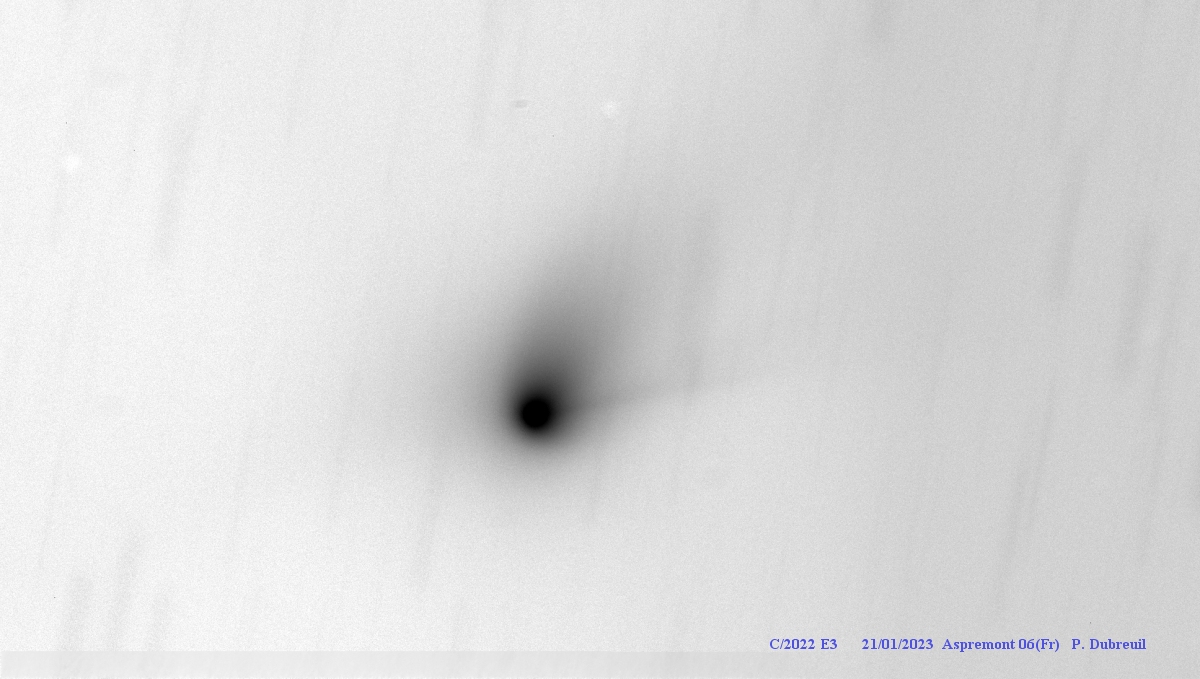

by Dubreuil Pierre
Bonjour à tous
Réveil à 4h du matin, mais ca valait le coup, ciel clair 1.5°C.
SetUp: RC8 UVEX4 Motorisé slit15µ G300 ASI183MM 8X600s
Guidage facile sur le noyau de la comète (ASI220mini)

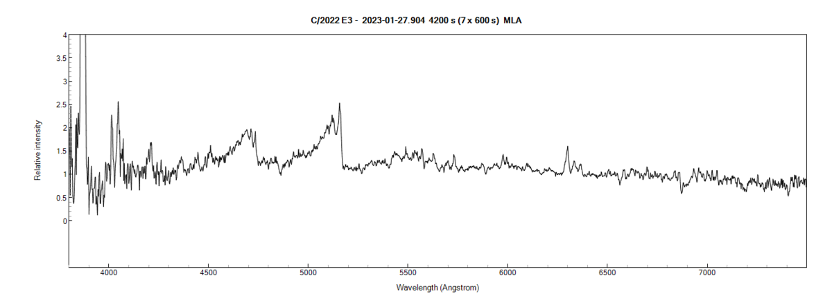

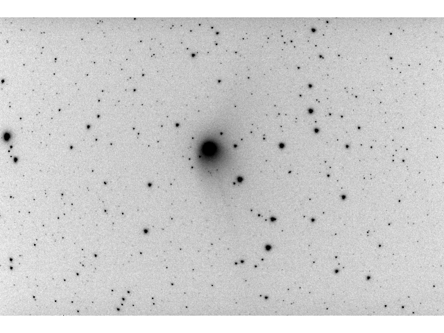

by Matthieu Le Lain
Bonjour à tous,
Un autre spectre de la comète C/2022 E3 (noyau) pris la nuit dernière avec un Alpy600
C/2022 E3 spectre - alpy600
C/2022 E3 - Chercheur
Une petite animation en complément, à partir des images du chercheur électronique
https://stellartrip.net/wp-content/uplo ... _inv-1.gif
Matthieu

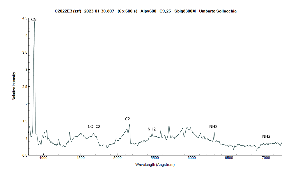

by umberto sollecchia
Bonjour à tous, voici ma contribution. Je ne suis pas sûr des composants que j'ai transcrits.

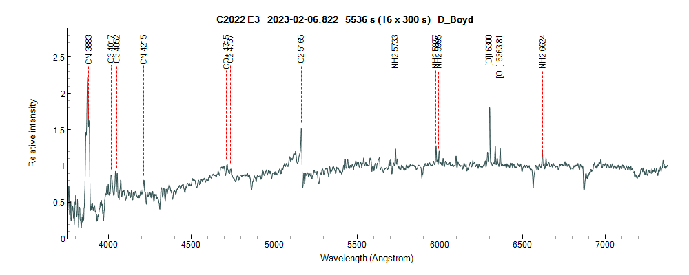

by David Boyd
A spectrum of C/2022 E3 ZTF taken on 6th February with a LISA spectrograph on C11 scope. Emission features tentatively identified.
