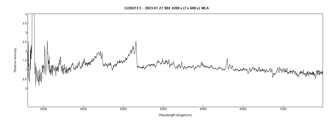

2022 n'aura pas été une année très prolifique du point de vue des spectres de comètes, 2023 commence bien puisque la comète C/2022 E3 (ZTF) est maintenant assez lumineuse pour qu'on puisse en faire un spectre. On la trouve le matin (4h-5hT.U)dans la constellation de la couronne boréale se dirigeant vers la constellation de la petite ourse.Il faut en profiter elle va être visible tout les mois de Janvier et Février.
J'avais tenté d'en faire un spectre en septembre, elle était alors encore à environ 2AU du soleil et de la Terre mais montrait déjà une queue relativement importante. Hélas, le spectre a été quasiment inexploitable très bruité, il ne ne montrait qu'un continuum solaire réfléchi par les poussières sans aucune raie d'émission.
J'ai fait une nouvelle tentative ce matin, la comète n'est plus qu'à 1 UA du soleil et de la Terre et les choses ont bien changées.E3 est maintenant beaucoup plus généreuse on y voit de nombreux pics d'émission.
Le classique CN à 3883 Å et à 4215 Å, du C3 entre 4070 Å et 4020 Å, plusieurs bandes de Swan du C2 et au delà de 5600 Å, des émissions assez discrètes, qui sont probablement dues au NH2.
Hubert
Spectro LISA CCD Atik 414EX lunette WO FLT110mm 9x600s en 1x1.

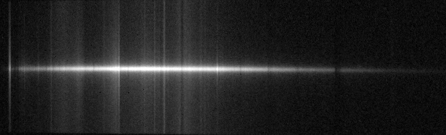

J'en profite pour ajouter une image amusante, comme cette comète s'observe juste avant le lever du jour, sur la dernière image de la série on commence à voir le fond du ciel monter. En jouant sur les niveaux on peut apercevoir les raies d’absorption de Fraunhofer sur le fond de ciel de part et d'autre de la trace du spectre de la comète. Du coup on fait un peu de spectro solaire.
Vers 3820Å un peu avant la raie du CN : la raie L (Fe) puis les raies du K et H du Ca+ à 3934 Å et 3968 Å plus loin la raie G du Ca à 4308 Å. Plus loin la raie F qui est le Hbeta à 4861 Å puis D1, D2 les raies du Na à 5890 Å et 5896 Å et enfin à droite bien sûr on retrouve la raies du Halpha à 6563 Å.

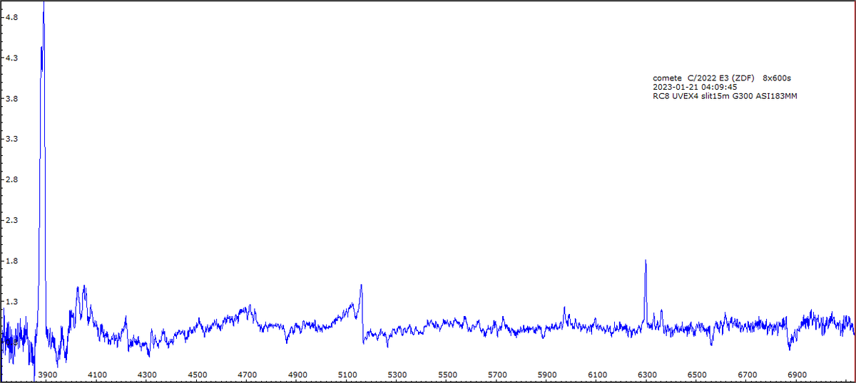

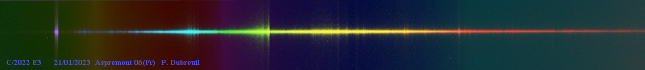

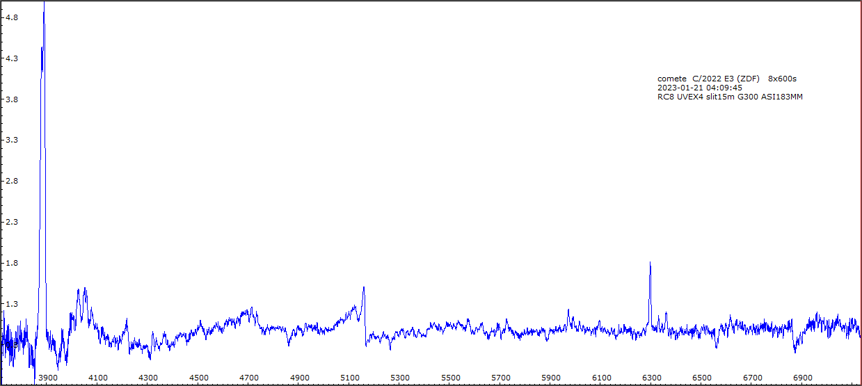

Bonjour à tous
Réveil à 4h du matin, mais ca valait le coup, ciel clair 1.5°C.
SetUp: RC8 UVEX4 Motorisé slit15µ G300 ASI183MM 8X600s
Guidage facile sur le noyau de la comète (ASI220mini)

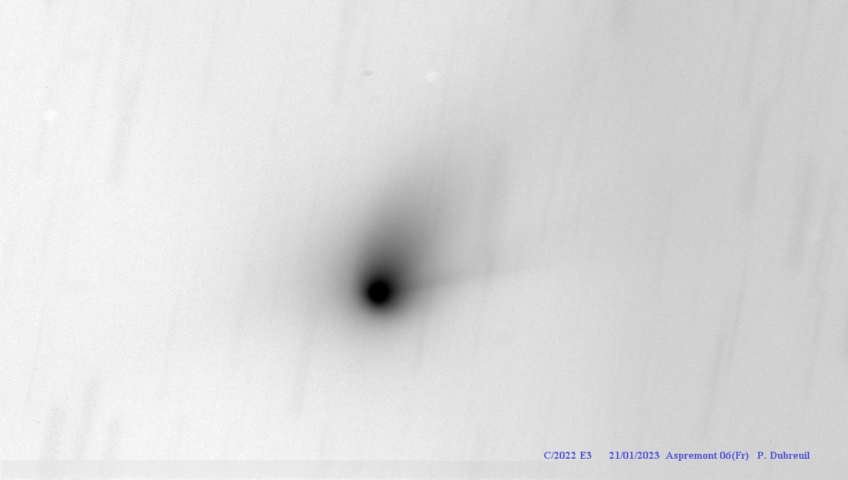

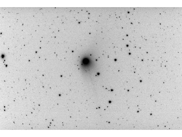

Un autre spectre de la comète C/2022 E3 (noyau) pris la nuit dernière avec un Alpy600
C/2022 E3 spectre - alpy600
C/2022 E3 - Chercheur
Une petite animation en complément, à partir des images du chercheur électronique
https://stellartrip.net/wp-content/uplo ... _inv-1.gif
Matthieu

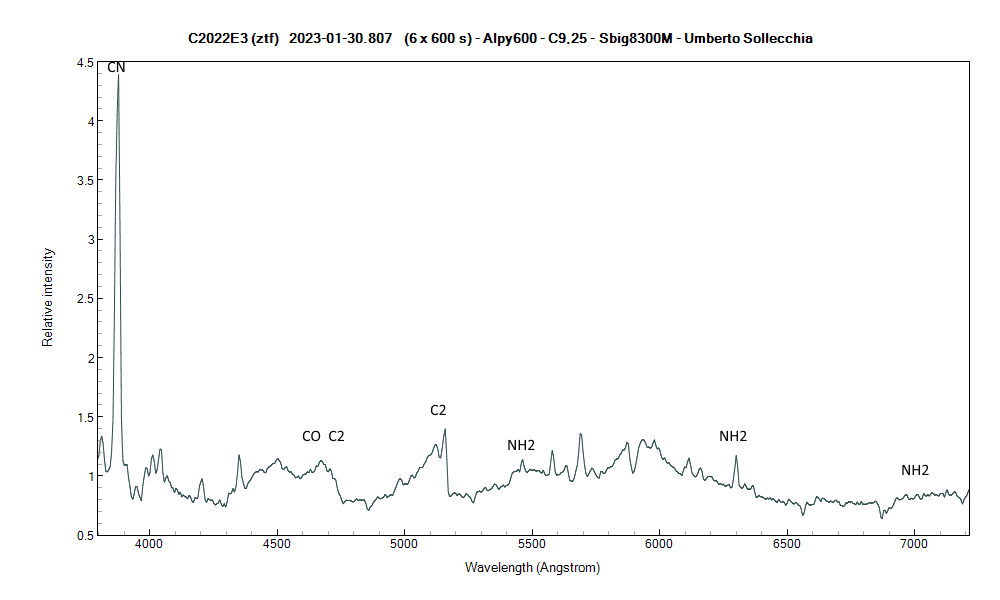

Bonjour à tous, voici ma contribution. Je ne suis pas sûr des composants que j'ai transcrits.
Re: La Comète du début de l'année : C/2022 E3
Quelques spectres de C/2022 E3 obtenus à diverses résolutions. Sur celui pris avec spectrographe Star'Ex équipé d'un réseau de 300 t/mm et monté sur un petit astrographe de 60 mm de diamètre seulement, on peut apercevoir des raies H2O+ (une première pour moi), Elles se forment assez loin du noyau et uniquement dans une orientation, qui est probablement celle de la queue de plasma. On voit mieux ces raies avec le réseau de 600 t/mm. Avec un réseau plus dispersif encore, de 1200 traits/mm, le détail des bandes du CN dans l'UV :
Un autre spectre réalisé le 31/01/2023, qui détaille la partie jaune et rouge. Il y a énormément de catégories de raies dans cette image : la fluorescence dans la comète, la diffusion du spectre solaire sur le poussière de la comète (raies de Fraunhofer), l'émission [OI] produite dans notre haute atmosphère, la bande d'absorption atmosphérique O2, les raies de la pollution urbaine (Antibes). Une vraie faune (ici saisie avec un Star'Ex 600 t/mm, monté cette fois sur une lunette de 80 mm de diamètre et de 480 mm de focale) :

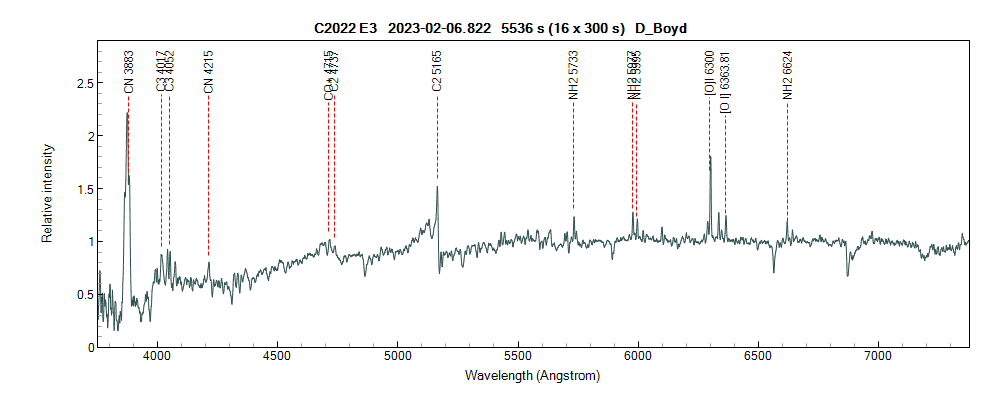

Post by David Boyd »
A spectrum of C/2022 E3 ZTF taken on 6th February with a LISA spectrograph on C11 scope. Emission features tentatively identified.
