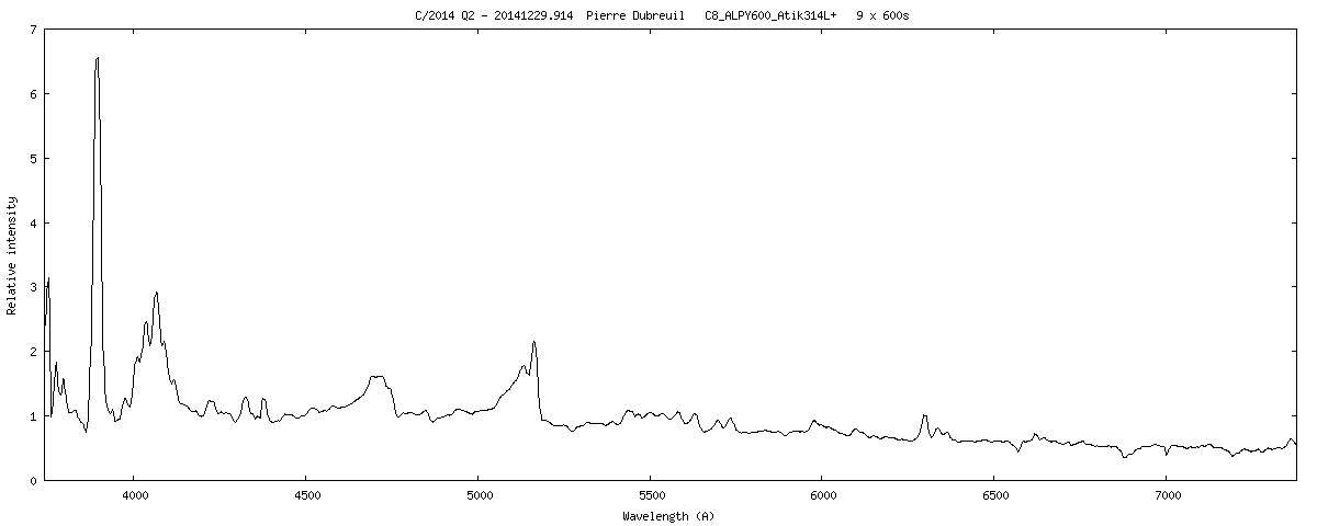

by Dubreuil Pierre
Bonsoir à tous
La nuit dernière, je ai ouvert mon nouvel observatoire et faire mes premiers spectres (ça change la vie!)
Il faisait une température proche de 0 ° C et clair ciel avec un premier quartier de lune.
Je ai réalisé un premier spectre pour la base Bess de l'étoile BD + 59 2829.
Ensuite la comète C / 2014 Q2 (Lovejoy) très bas sur l'horizon (18 ° maximum), mais assez lumineux pour guider le noyau. Alpy600 et C8
Joyeux Noël et bonne année à tous

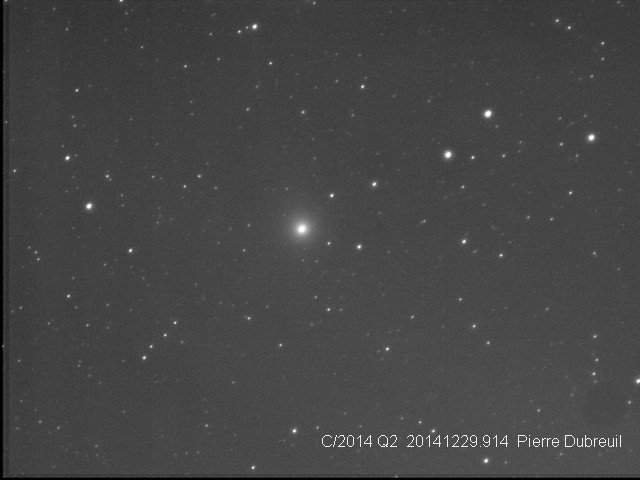

L'image au chercheur (DMK41 et 135mm bin2)

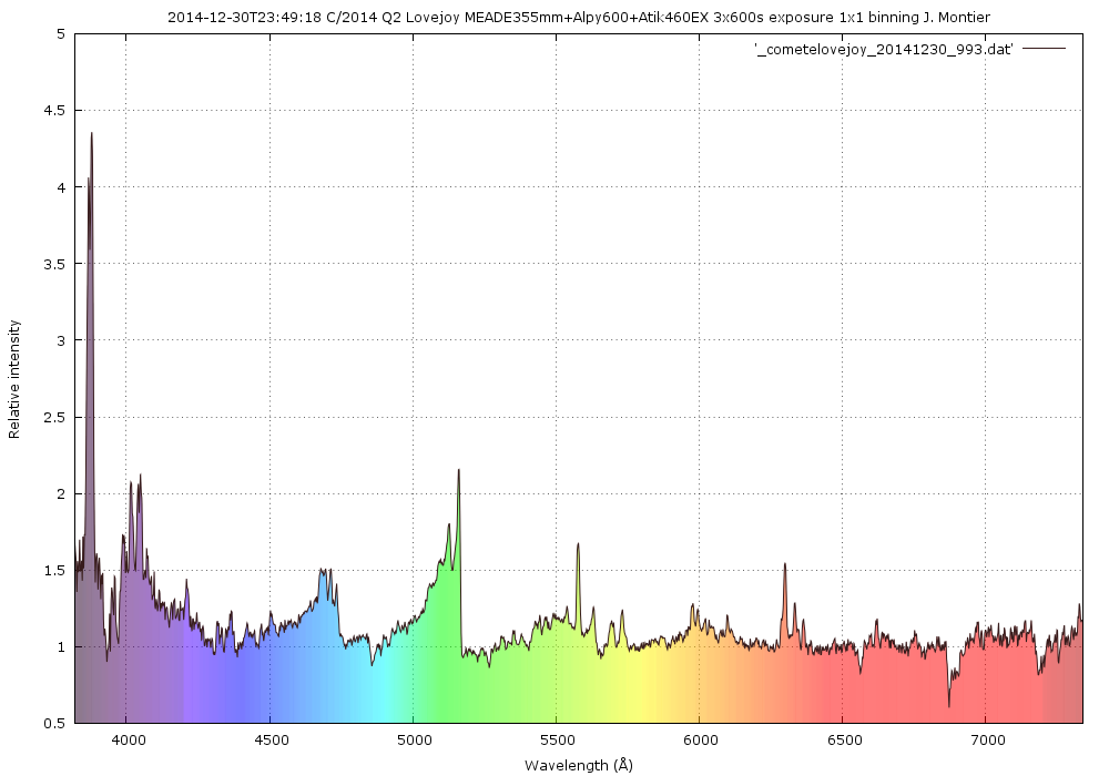

by Jacques Montier
Here is my contribution to C/2014 Q2 Lovejoy spectra on 2014/12/30 (19° altitude).
Atmospheric conditions were rather tricky with thick fog banks and a bright Moon high in the sky.
After 3x600s exposures, i couldn't see the target anymore !
Sky background is not removed as i couldn't see anything in the sky apart the fog !!!

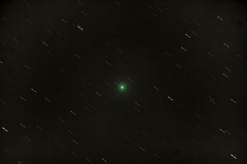

As Alpy600 was on the Meade 355mm ACF F/D 10 and guiding on the comet, my friend Pascal took 12x120s exposures with a Canon 40D on a 80mm refractor telescope WO 81 F/D 5.9.
Impossible to detect the tail of Lovejoy because of the fog !
Happy New Year and clear skies every night !!!

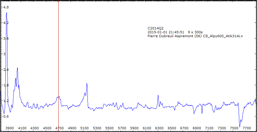

by Dubreuil Pierre
Bonjour à tous
Le passage en 2015 avec un premier spectre de la comète.
J'ai pris une etoile de meme hauteur (28°) pour la reponse et la qualibration dans le bleu en plus du néeon.
Merci Paolo pour tes remarques et à ton collegue qui a realisé le spectre. Bravo Jacques pour ton spectre qui confirme bien les notres.
C2014-Q2_20150101_907_pierre dubreuil.png (13.63 KiB) Viewed 11584 times
On va pouvoir la suivre tranquillement pour voir ce qui va bouger !
Meilleurs voeux 2015 à tous et breaucoup de nouveaux spectres avec des nouveaux objets à venir !
Cordialement

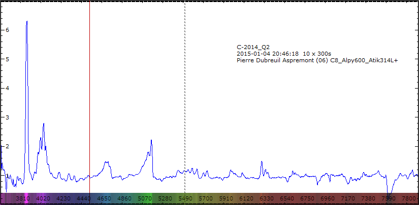

by Dubreuil Pierre
Bonsoir à tous
La nuit dernière, je ai fait un autre spectre de cette comète. En comparant le spectre du 01/01 aucune évolution n'est observée, sauf peut-être un différence d'amplitude dans le bleu.
_C2014Q2_20150104_865_pierre dubreuil.png (18.78 KiB) Viewed 11527 times
La même question que Joan, doit-on s'attendre à une évolution des raies spectrales?
Cordialement
