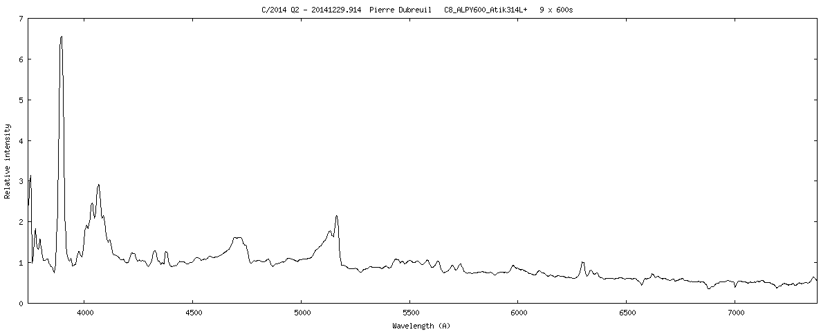

Bonsoir à tous
La nuit dernière, je ai ouvert mon nouvel observatoire et faire mes premiers spectres (ça change la vie!)
Il faisait une température proche de 0 ° C et clair ciel avec un premier quartier de lune.
Je ai réalisé un premier spectre pour la base Bess de l'étoile BD + 59 2829.
Ensuite la comète C / 2014 Q2 (Lovejoy) très bas sur l'horizon (18 ° maximum), mais assez lumineux pour guider le noyau. Alpy600 et C8
Joyeux Noël et bonne année à tous
Good evening everyone
Last night I opened my new observatory and make my first spectra (changes life!)
It was a temperature close to 0 ° C and clear skies with a first quarter moon.
I realized a first spectrum for Bess basis of BD + 59 2829 star.
Then the comet C / 2014 Q2 (Lovejoy) very low on the horizon (18 ° maximum), but bright enough to guide the core. Alpy600 and C8
Merry Christmas and Happy New Year to all

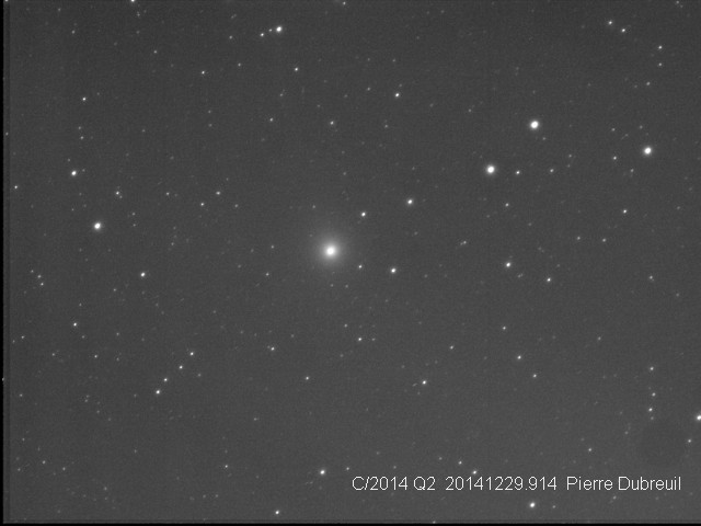

L'image au chercheur (DMK41 et 135mm bin2)
Comète C/2014 Q2 (Lovejoy) hauteur 18° !

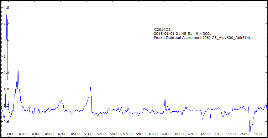

Bonjour à tous
Le passage en 2015 avec un premier spectre de la comète.
J'ai pris une etoile de meme hauteur (28°) pour la reponse et la qualibration dans le bleu en plus du néeon.
Merci Paolo pour tes remarques et à ton collegue qui a realisé le spectre. Bravo Jacques pour ton spectre qui confirme bien les notres. On va pouvoir la suivre tranquillement pour voir ce qui va bouger !
Meilleurs voeux 2015 à tous et breaucoup de nouveaux spectres avec des nouveaux objets à venir !

Hello everyone
The passage in 2015 with a first spectrum of the comet.
I chose a star of the same height (28 °) for the answer and qualibration in blue neon and more.
Paolo thank you for your remarks and your colleague who realized the spectrum.
Jacques, congratulations for your spectrum confirms ours.
[attachment = 0] C2014-Q2_20150101_907_pierre dubreuil.png [/ attachment]
We will be able to follow quietly to see what will move!
Best wishes to all in 2015 and many new spectra with new upcoming items!
Best Regards

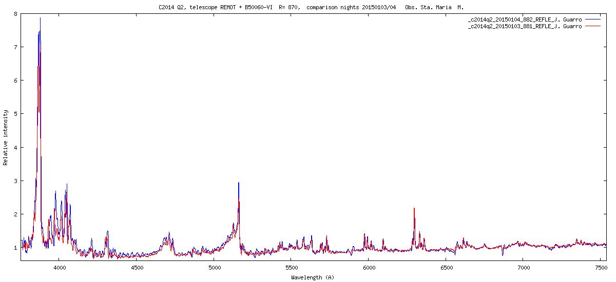

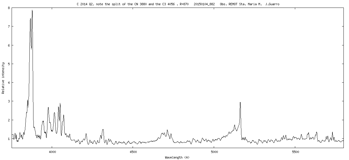

ello everyone:
Leave a graphical comparison of the comet last two nights.
The second, only to notice the widening of CN 3880 and 4056 C3.
Question worth pursuing observed the comet? Or observations have only anecdotal value?
We have things you say, Friendly, Joan.

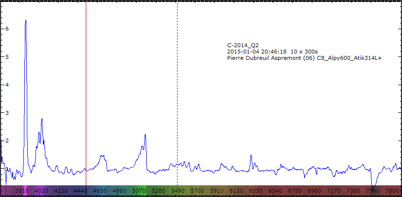

Bonsoir à tous
La nuit dernière, je ai fait un autre spectre de cette comète. En comparant le spectre du 01/01 aucune évolution n'est observée, sauf peut-être un différence d'amplitude dans le bleu. La même question que Joan, doit-on s'attendre à une évolution des raies spectrales?
Cordialement
Last night, I made a different spectrum of this comet. Comparing the spectrum 01/01 no change is observed, except perhaps an amplitude difference in blue.
The same question as Joan, should we expect a change in spectral lines?
Best Regards
