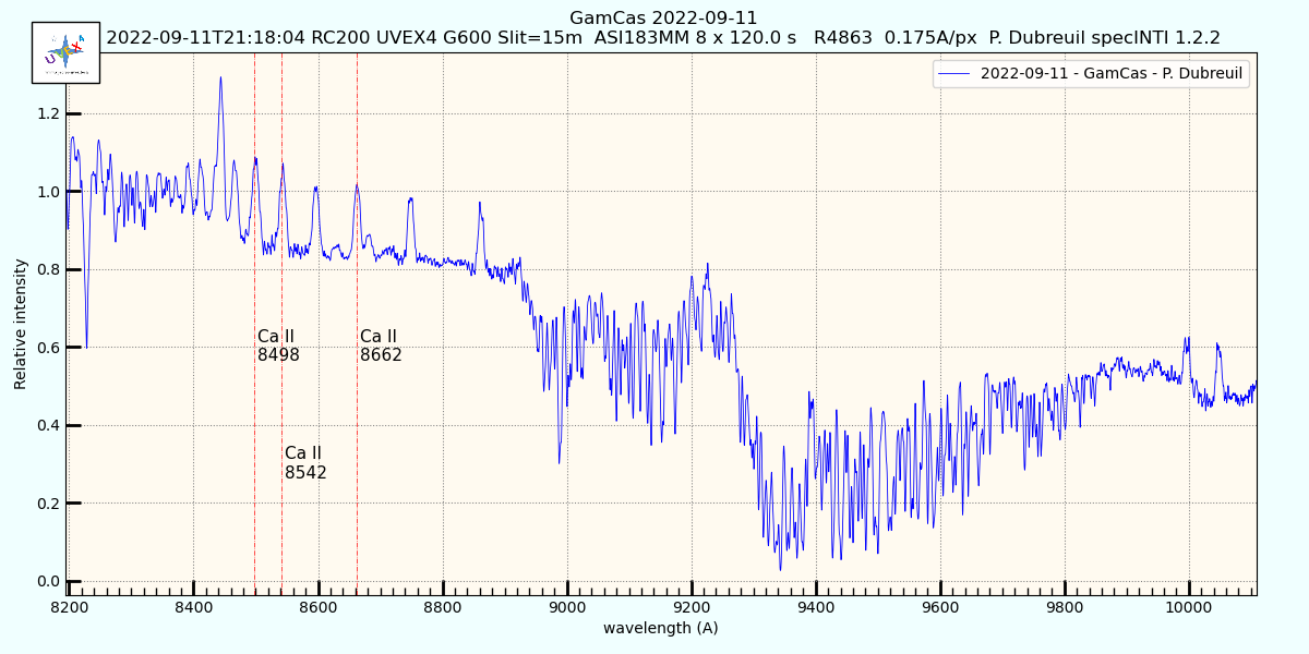

Voici un spectre ou l'identification des raies ne sont pas évidentes pour moi.
Le spectre global:
spectre GamCas proche IR
Spectre GamCas 8194 to 10109.png (147.37 KiB) Viewed 11555 times

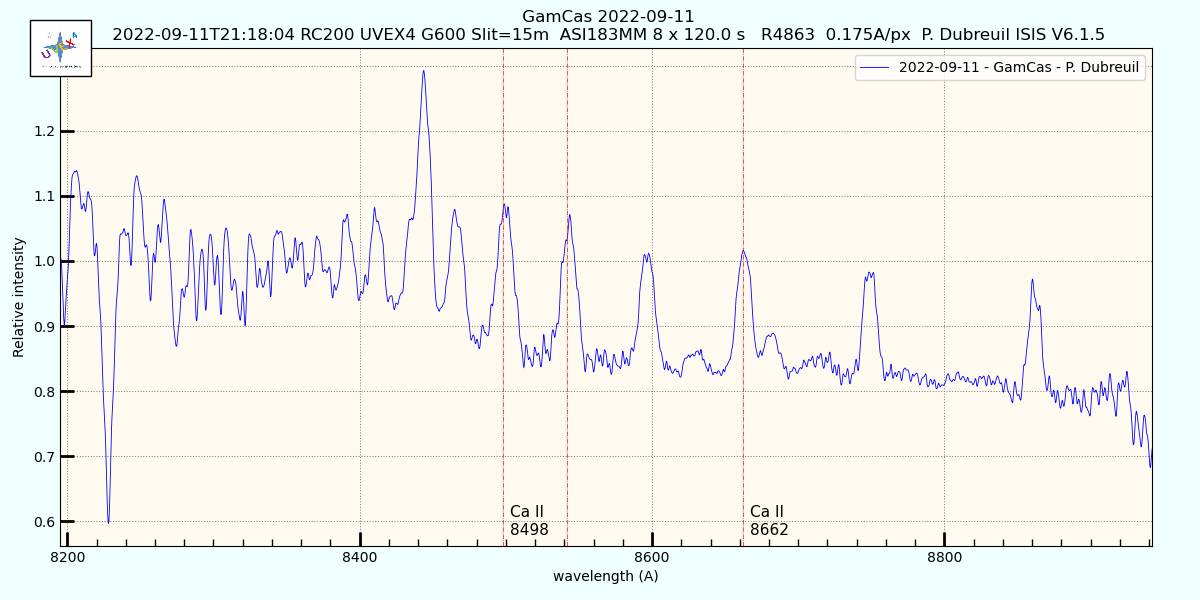

partie calcium:
Gam Cas 3 raies calcium
Spectre GamCas 8195 to 8942.png (117.36 KiB) Viewed 11555 times

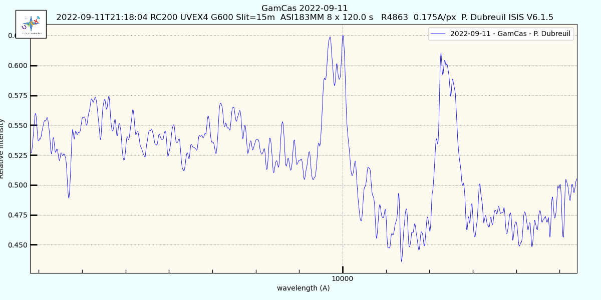

partie 10000A:
vers 10.000 Ångström
Spectre GamCas 9856 to 10108.png (108.54 KiB) Viewed 11555 times

Re: Gam Cas proche IR UVEX4 G600 slit 15µ res 4860
Posted: Thu Sep 15, 2022 2:09 pm
by Benjamin Mauclaire
Pour être sûr de la détection de la binarité une résolution serait plus importante.
Vu que R croît avec Lambda, cela ne devrait pas être difficile.
Pour faire de la physique stellaire, il faut au moins R>=10 000.
Benji
Posted: Thu Sep 15, 2022 8:29 pm
by Joan Guarro Flo
Bonsoir Pierre et Benjamin,
I left this graphic here I hope that would help you for something.
Cheers, Joan.
Posted: Fri Sep 16, 2022 7:38 am
by Olivier GARDE
Salut Pierre,
En plus des raies du Calcium que tu montres, il y a toute les raies de l'hydrogène de la série de Paschen dont tu peut trouver la longueur d'onde ici :
J'ai juste indiqué la liste de Paschen dans la zone possible de l'UVEX et pas plus loin dans le proche IR.
Et pour les raies de Paschen, on les numérote de cette manière Pa1, Pa2, ... PaN
Posted: Fri Sep 16, 2022 9:33 am
by Dubreuil Pierre
Hello
Merci Olivier et Joan pour les raies identifiées

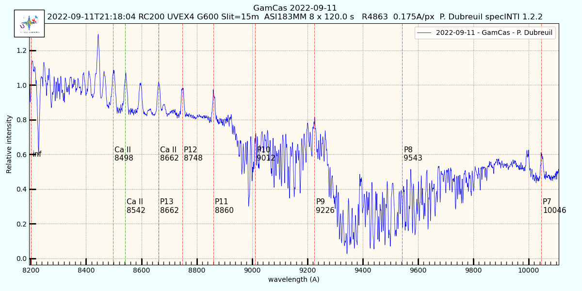

Voici le résultat avec traitement specINTI
Il reste une raie en émission à 10.000A et une autre entre 2 raies du calcium à identifier ... ++
Gam Cas raies CaII et Pachen
Spectre GamCas 8194 to 10109.png (166.35 KiB) Viewed 11464 times
