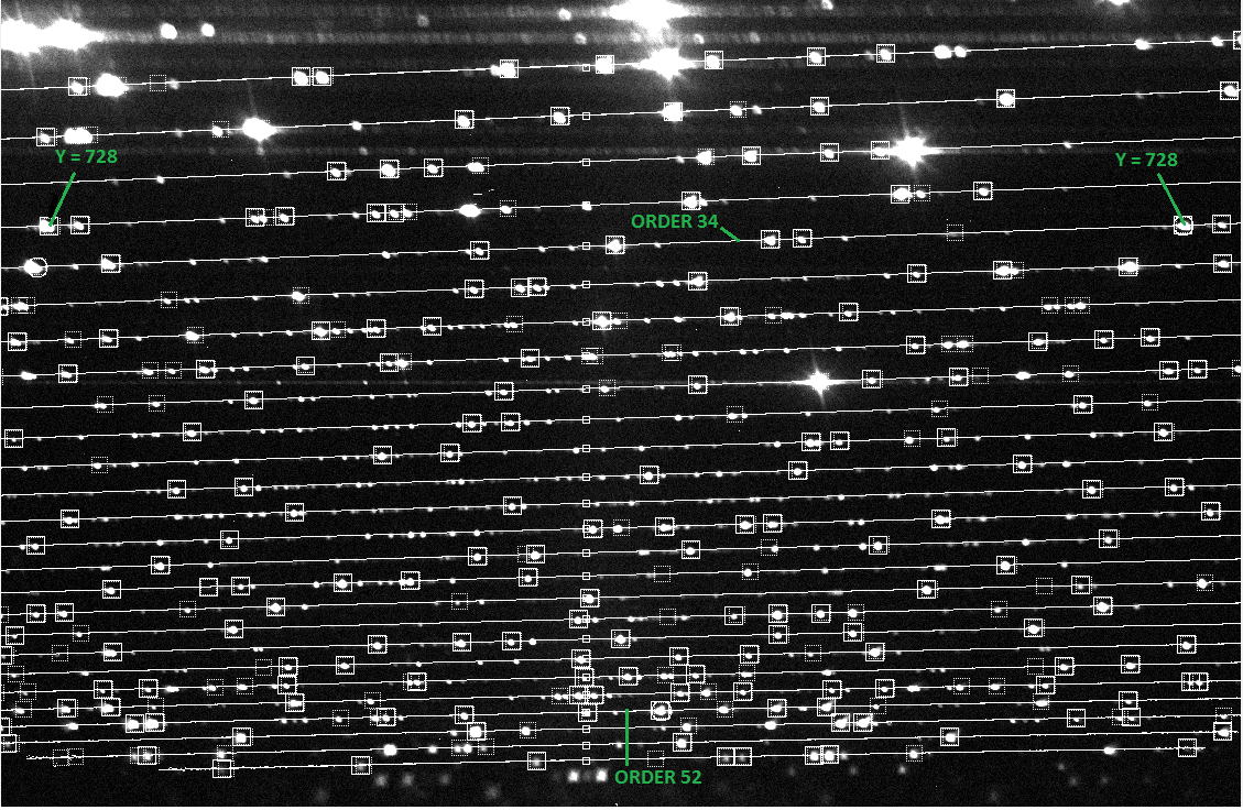

Naturellement, je l'ai utilisé l'ISIS. En suivant les instructions de Martin, je me suis tourné le CCCD, jusqu'à ce que la pointe d'une seule longueur d'onde, a les mêmes valeurs (Y) aux extrémités de deux ordres. Ensuite, vous mettez le réseau de transmission dans la direction opposée jusqu'à ce que les trois petits cercles longueurs d'onde choisies correspondants.L'ISIS est un très bon logiciel, cependant, tu pourrait mettre un utilitaire pour faire courbes de Planck, similaire à Visual Spec ?
La fibre optique est multimode, 50 microns. R = 9000 est moyenne à faible, de tous les ordres. Qu'est-ce que je ai mis?
Amicalement, Joan.
-------------- Paramètres d'entrée --------------
Objet : VEGA
Instrument : MUSSOL
Site : PIERA
Observateur : J. Guarro
Répertoire de travail : c:\observacions\mussol\20161005_foa\
Nom générique des spectres 2D : vega-00
Nombre de spectres 2D bruts : 10
Fichier offset : BIAS
Fichier dark : DARK
Ficher PRNU : PRAT
Fichier tungstène : tung_vega
Fichier LED : tung_vega
Fichier Thorium-Argon : thor_vega
Fichier cosmétique : COSME
Fichier de réponse spectrale (traitement global) :
Décalage en vitesse : 0
Correction des rayons cosmiques non effectuée
Premier ordre analysé : 30
Dernier ordre analysé : 55
Largeur de la zone de binning : 14
Largeur de la boite de recherche des raies : 14
Nombre d'itération sélection des raies ThorAr : 7
Rang de l'ordre de référence : 34
Coordonnée Y de l'ordre de référence (centre image) : 715
Longueur d'onde de référence : 6532.882
Coordonnée X de la raie de référence : 856
Seuil de détection des ordres : 100
Angle alpha : 63
Angle gamma : 8.7
Nombre de traits au mm : 79
Nombre de pixels en X : 1374
Nombre de pixels en Y : 1099
Taille des pixels : 9.08
Focale : 85
Delta heure : 0
-------------------- Traitement --------------------
Nombre d'ordres trouvé : 30
Ordre #30 - Position : 872
Ordre #31 - Position : 828
Ordre #32 - Position : 786
Ordre #33 - Position : 747
Ordre #34 - Position : 710
Ordre #35 - Position : 675
Ordre #36 - Position : 641
Ordre #37 - Position : 610
Ordre #38 - Position : 580
Ordre #39 - Position : 552
Ordre #40 - Position : 526
Ordre #41 - Position : 500
Ordre #42 - Position : 476
Ordre #43 - Position : 453
Ordre #44 - Position : 431
Ordre #45 - Position : 410
Ordre #46 - Position : 390
Ordre #47 - Position : 371
Ordre #48 - Position : 353
Ordre #49 - Position : 335
Ordre #50 - Position : 318
Ordre #51 - Position : 302
Ordre #52 - Position : 286
Ordre #53 - Position : 271
Ordre #54 - Position : 256
Ordre #55 - Position : 242
Ordre #30 : RMS = .0428 - Nb. raies = 11
Ordre #31 : RMS = .0105 - Nb. raies = 9
Ordre #32 : RMS = .0066 - Nb. raies = 9
Ordre #33 : RMS = .0082 - Nb. raies = 10
Ordre #34 : RMS = .0045 - Nb. raies = 9
Ordre #35 : RMS = .0038 - Nb. raies = 12
Ordre #36 : RMS = .0011 - Nb. raies = 10
Ordre #37 : RMS = .0069 - Nb. raies = 13
Ordre #38 : RMS = .0019 - Nb. raies = 8
Ordre #39 : RMS = .0045 - Nb. raies = 9
Ordre #40 : RMS = .0009 - Nb. raies = 7
Ordre #41 : RMS = .0069 - Nb. raies = 5
Ordre #42 : RMS = .0286 - Nb. raies = 7
Ordre #43 : RMS = .0281 - Nb. raies = 9
Ordre #44 : RMS = .0837 - Nb. raies = 7
Ordre #45 : RMS = .0651 - Nb. raies = 10
Ordre #46 : RMS = .0017 - Nb. raies = 11
Ordre #47 : RMS = .0023 - Nb. raies = 8
Ordre #48 : RMS = .0035 - Nb. raies = 10
Ordre #49 : RMS = .0051 - Nb. raies = 10
Ordre #50 : RMS = .0026 - Nb. raies = 11
Ordre #51 : RMS = .0032 - Nb. raies = 13
Ordre #52 : RMS = .0027 - Nb. raies = 10
Ordre #53 : RMS = .0007 - Nb. raies = 10
Ordre #54 : RMS = .0000 - Nb. raies = 7
Ordre #55 : RMS = .0023 - Nb. raies = 8
Resolution :
Order #30 : FWHM = 5.51 - Dispersion = .215 A/pixel - R = 6233.3
Order #31 : FWHM = 5.12 - Dispersion = .205 A/pixel - R = 6785.8
Order #32 : FWHM = 4.61 - Dispersion = .199 A/pixel - R = 7530.3
Order #33 : FWHM = 3.68 - Dispersion = .200 A/pixel - R = 9109.8
Order #34 : FWHM = 3.57 - Dispersion = .191 A/pixel - R = 9516.8
Order #35 : FWHM = 3.58 - Dispersion = .182 A/pixel - R = 9690.7
Order #36 : FWHM = 3.59 - Dispersion = .180 A/pixel - R = 9507.3
Order #37 : FWHM = 3.28 - Dispersion = .174 A/pixel - R = 10442.5
Order #38 : FWHM = 3.46 - Dispersion = .169 A/pixel - R = 9942.1
Order #39 : FWHM = 3.35 - Dispersion = .166 A/pixel - R = 10161.4
Order #40 : FWHM = 3.57 - Dispersion = .163 A/pixel - R = 9500.0
Order #41 : FWHM = 3.63 - Dispersion = .158 A/pixel - R = 9395.5
Order #42 : FWHM = 3.63 - Dispersion = .155 A/pixel - R = 9364.9
Order #43 : FWHM = 3.87 - Dispersion = .152 A/pixel - R = 8726.3
Order #44 : FWHM = 3.34 - Dispersion = .149 A/pixel - R = 10090.0
Order #45 : FWHM = 3.11 - Dispersion = .145 A/pixel - R = 10928.0
Order #46 : FWHM = 3.72 - Dispersion = .140 A/pixel - R = 9203.3
Order #47 : FWHM = 3.65 - Dispersion = .140 A/pixel - R = 9172.5
Order #48 : FWHM = 3.35 - Dispersion = .137 A/pixel - R = 10011.8
Order #49 : FWHM = 3.38 - Dispersion = .132 A/pixel - R = 10156.3
Order #50 : FWHM = 3.22 - Dispersion = .131 A/pixel - R = 10484.9
Order #51 : FWHM = 3.31 - Dispersion = .126 A/pixel - R = 10344.2
Order #52 : FWHM = 3.41 - Dispersion = .125 A/pixel - R = 9983.8
Order #53 : FWHM = 3.65 - Dispersion = .122 A/pixel - R = 9381.5
Order #54 : FWHM = 4.03 - Dispersion = .116 A/pixel - R = 8719.2
Order #55 : FWHM = 4.41 - Dispersion = .115 A/pixel - R = 7947.7

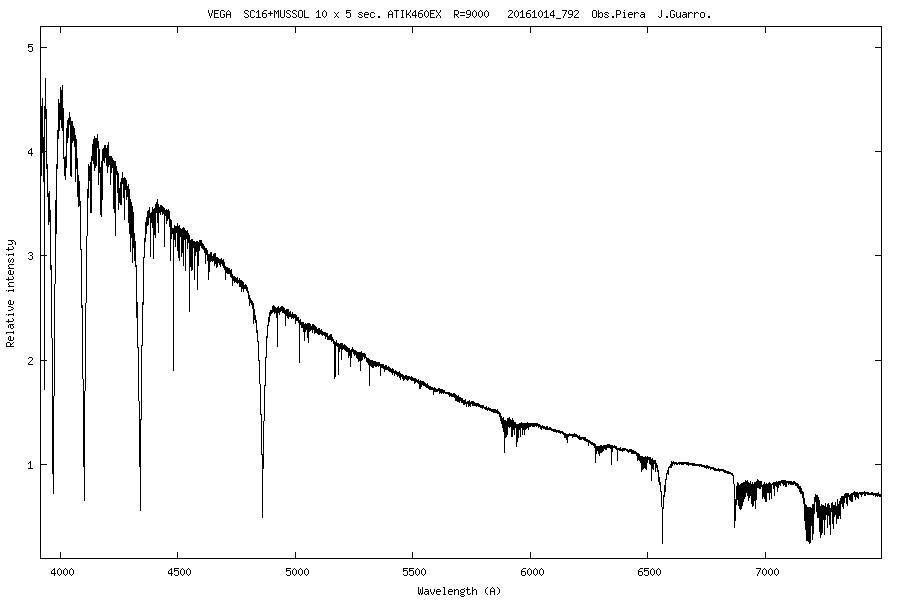

Re: ISIS AND A NEW ECHELLE
Post by Joan Guarro Flo »
Hello :
In recent tests, I was able to increase the range of the owl, to 3918 angstroms now are visible the H and K lines of Calcium.
Now wait that captions a good weather ...
Regards, Joan.
