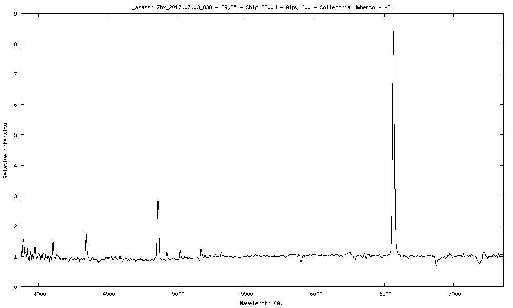

Posts: 247
Post by umberto sollecchia »
Bonjour à tous, placez le profil d'observation de la nuit de 03-07-2017.Umberto
Profilo nova.png (6.5 KiB) Viewed 94800 times

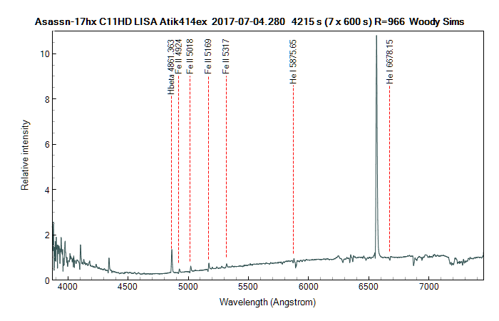

Hello everyone!
Nice work Umberto.
Here is my contribution from early on 4 July taken with the LISA. I have made some improvements to my focus that reduced the FWHM of the NeAr lines thanks to some help from François. So my resolution is much better than for the previous data I posted on this target. However I see a dip or belly in the continuum of my curve from about 4200Å to 5900Å that I cannot explain. I used the Reference star HD207673 and the MILES reference spectrum in ISIS to determine the response curve. The Hbeta line being so strong tends to suppress the detail that is really there when zoomed in on the other emission lines Does anyone have an idea as to why this continuum dip?
Thank you.
Woody
asassn-17hx_20170704_280_Woody Sims Annotated.png (24.22 KiB) Viewed 94789 times

Merci Forrest, le problème du continuum, je pense qu'il est parce que le target n'a pas été placé exactement au centre de la fente, ou même la réponse instrumentale.
J'ai utilisé le miles hd179761 comme une étoile de référence.
Saluti-

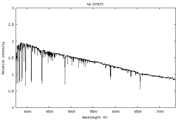

Forrest Bonjour, il me semble que le profil de l'étoile HD207673 (ci-joint) que vous avez utilisé pour référence est un peu étrange. J'utiliser une autre étoile.
profilo hd 207673.png (3.99 KiB) Viewed 94766 times
Salutations

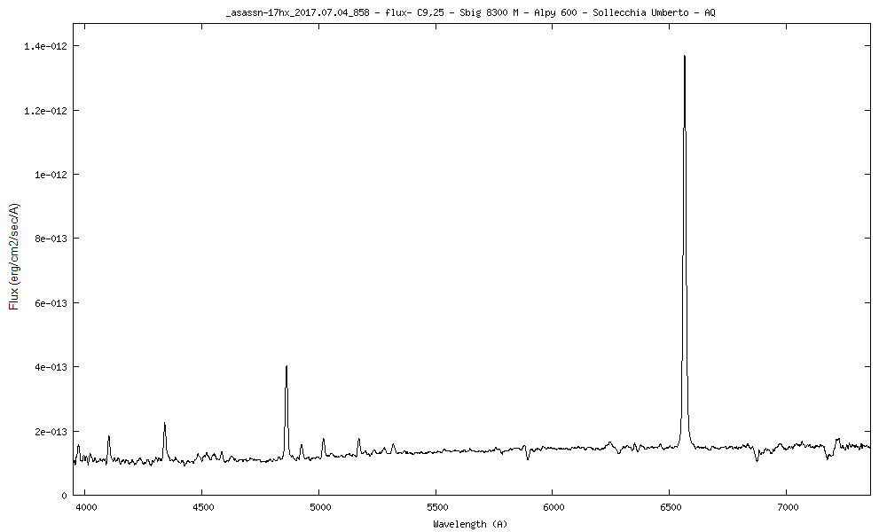

Bonjour, placé le profil d'observation de la nuit 07/04/2017. Il est calibré en flux absolu avec la photométrie par Paolo en même temps.Umberto
Profilo Nova Flux US.png (11.37 KiB) Viewed 94752 times
