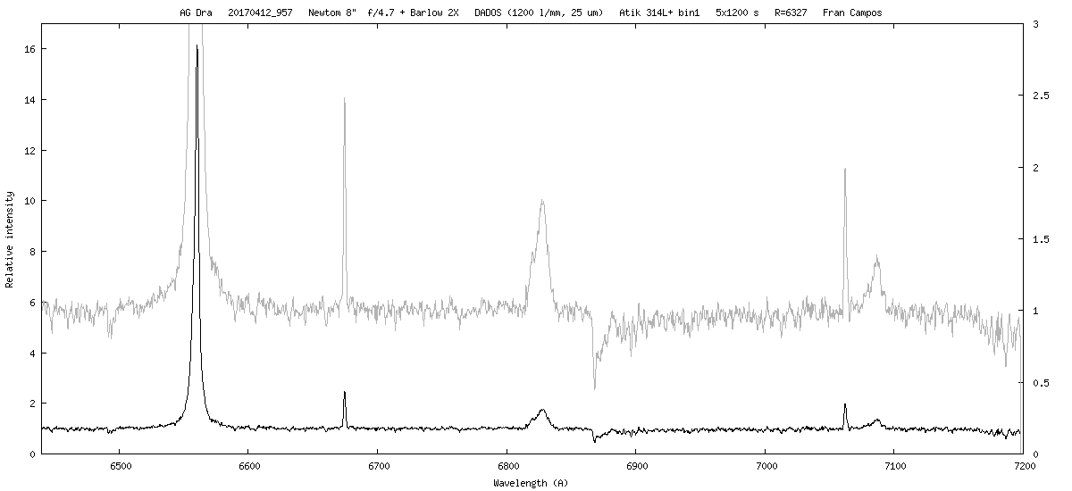

Francisco Campos
Posts: 88
Post by Francisco Campos »
Congratulations to everybody for your nice spectra.
Here is my contribution. The last night the DADOS performed specially well
Greetings
Fran
Hi Fran
This is this correct range and resolution.
All the best for the next months until the expected outburst

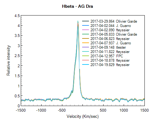

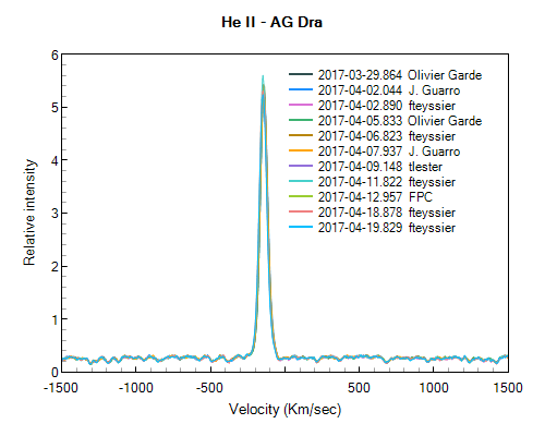

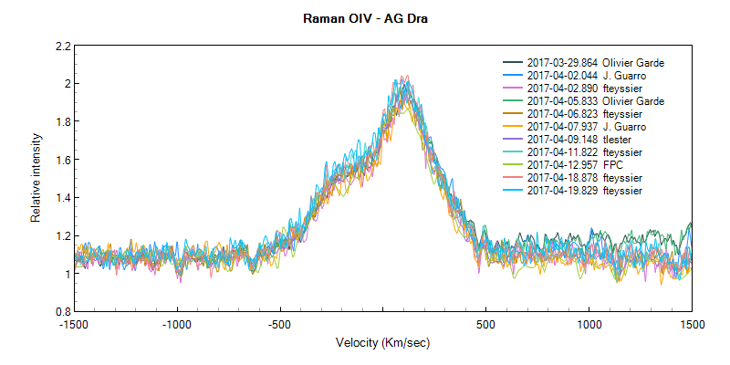

Good, Umberto!
Un apdate on the campaign
Verdict: very stable
Bonne continuation,
JP Nougayrede

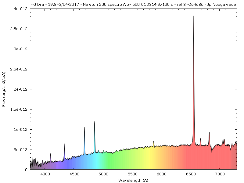

Posts: 154
Post by JP Nougayrede »
AG Dra le 19/04/17 en basse résolution, calibré en flux absolu avec la fente photométrique Alpy, étoile de référence SAO 64686
EDIT: attachement supprimé, erreur sur la calibration en flux absolu
Bon ciel !
Jean-Philippe
Bonjour Jean-Pierre,
Le spectre est bon,
Mais pas la calibration en flux
Il faut attendre plutôt 1E-12 comme ordre de grandeur

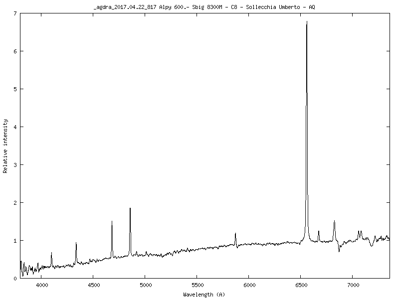

Posts: 247
Post by umberto sollecchia »

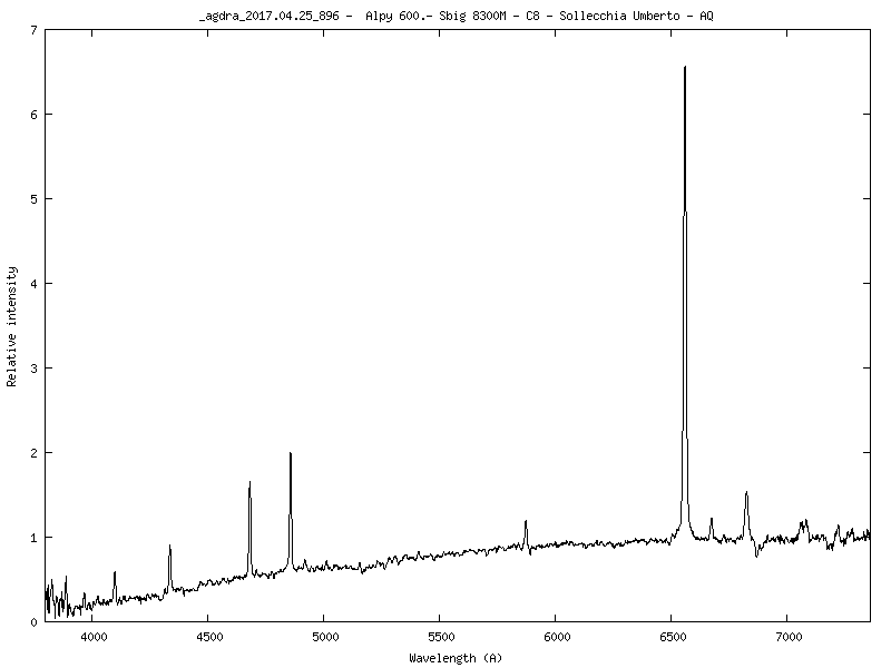

Bonjour, mon observation de 25/04/2017.
Profilo AG Dra.png (5.61 KiB) Viewed 8980 times
JP Nougayrede
Posts: 154

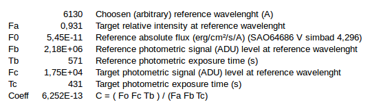

Francois Teyssier wrote: Le spectre est bon,
My mistake, sorry.
AG Dra-flux-19.843-04-2017.png (29.31 KiB) Viewed 8972 times
Capture du 2017-04-26 21-50-38.png (19.87 KiB) Viewed 8972 times
Good!
Tu peux m'envoyer le fit pour la base. Il y sera le bienvenu.
Un spectre par semaine serait un bon rythme pour détecter l'outburst attendu.
