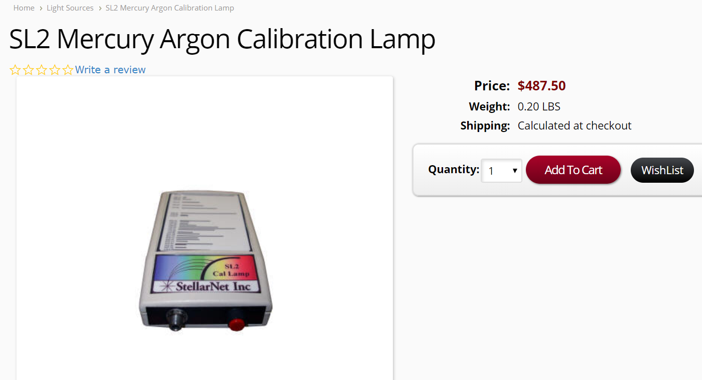

Les lampes suivantes sont des lampes à vapeur de Hg/Ar : https://www.stellarnet.us/light-sources ... ht-source/.
On en trouve dans d'autres boutiques mais celles-ci ne sont pas encombrantes. Un spectre est donné sur le site.
Est-il envisageable, si couplage avec fibre, d'en utiliser avec un matériau transparent aux UV (SiO2 ou autre) ?
Michel, tu as une idée de l'ordre de prix d'un tel étalonneur ? (l'UVEX se veut assez accessible en terme de prix).

Michel, le petit boitier que tu indique (StellaNet Inc)
https://www.stellarnet.us/wp-content/up ... -light.pdf
est assurément le type de lampe utile pour étalonner un UVEX en version basse résolution, mais effectivement on n'a pas le prix. On retrouve cependant pour un prix dérisoire les raies du mercure, et aussi d'argon (au moment de l'alumage du tube fluo-compact, à la chauffe, mais ca doit dépendre des modèles). Par exemple ici un exemple de l'image du spectre d'une lampe Fluo-Compact Diall réalisé tout récemment avec UVEX(3) au foyer cassegrain f/12,4 d'un CN-212 Takakashi, avec comme caméra une ASI1600MM :

Posts: 1041
Re: UVEX3 N2
Vous avez le prix du boitier quand vous le mettez dans le panier : 487.5$
