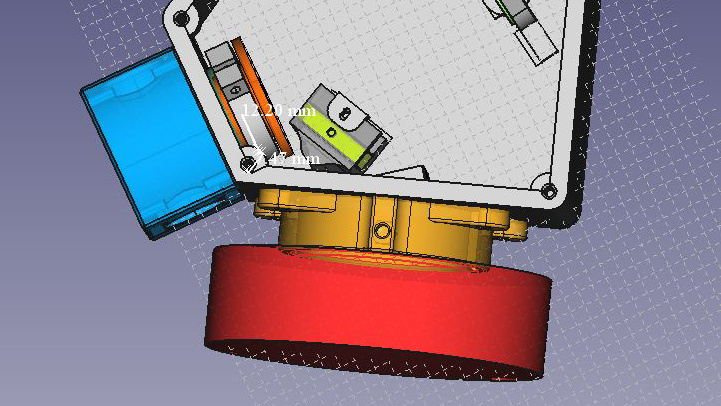

Bonjour Etienne,
Pour l'atik 314 c'est une bonne question que je ne m'étais pas posée, et en fait en vérifiant, c'est tout à fait possible,
puisque les dimensions de back focus et la sortie M42 (partie noire de la camera) est exactement le même que pour l'atik414...
par contre le support de camera fournit en stl est trop long. Pierre avait crée un modele 3d qui ne s'appuyait que sur la sortie M42
De l'atik 414, ce support sera donc parfait pour un atik314.
J'avais des inquiétudes quand au boitier qui fait par la suite 110mm de diametre
mais ca passe sans probleme avec le boitier de calibration de Sheyliak... il faut que je vérifie avec le Calibrex.
Stephane UBAUD

- IMG_20190616_080307.jpg (147.09 KiB) Viewed 8734 times

Le design optique de l'UVEX ne permet pas d'utiliser des capteurs ayant de grand back focus (distance du capteur au bord du boitier) car la lentille cylindrique doit être très proche du capteur.Michel Tasse wrote: -par acquit de conscience: comme je ne connais pas l'historique du projet, a-t-il été envisagé une possibilité de connecter un APN au lieu d'une camera ?
Merci par avance pour votre aide.
Avec les ATIK, ZWO et QHY, la plupart de ces modèles ont un back focus <14mm, ce qui n'est pas le cas d'un APN et de certaines autres caméras CCD ou CMOS.
Avec une ATIK 314L+ cela fonctionnera très bien. (back focus <14mm)
Avec une SVBONY SV 205, c'est une caméra planétaire qui ne permet pas de faire des longues poses il me semble ? De plus non refroidis et avec des pixels très petits, donc pas très sensible (1,4µm).
