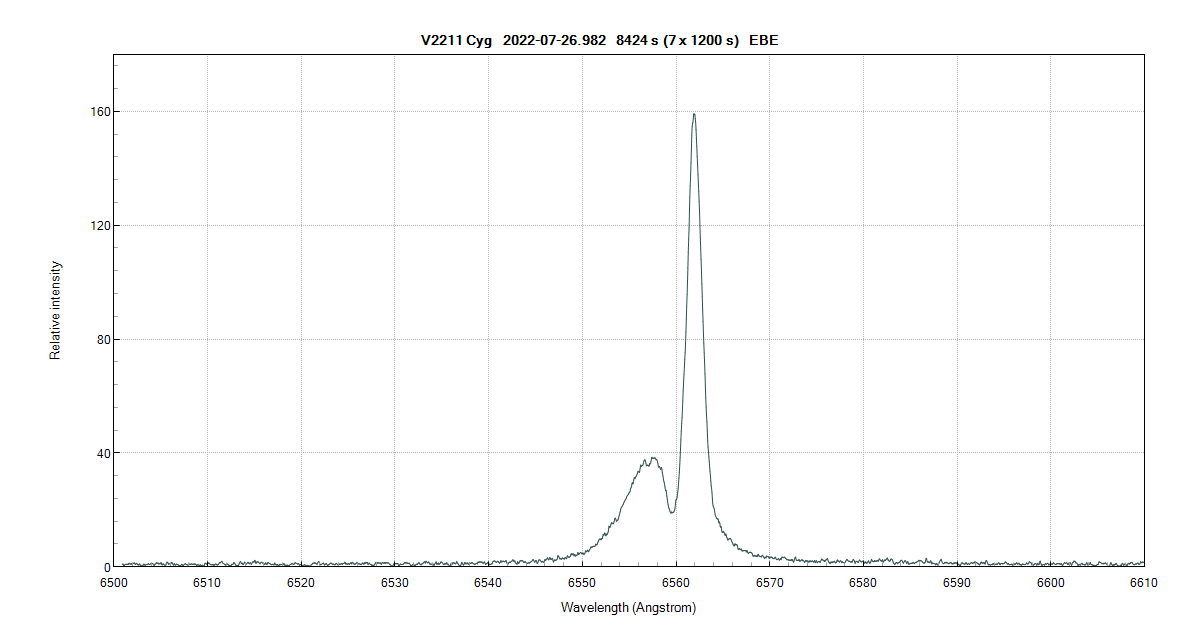

Posts: 1041
Re: V2211 Cyg
Un spectre tout frais de 2022 sur cette étoile

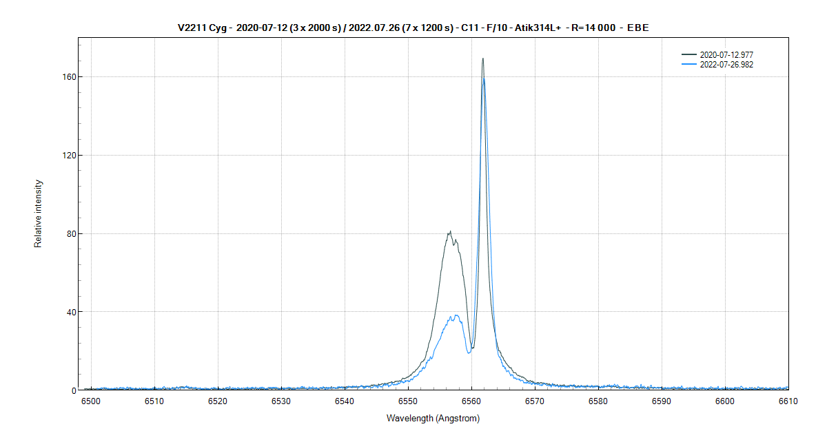

Posts: 1041
Re: V2211 Cyg
Avec la comparaison 2020/2022
