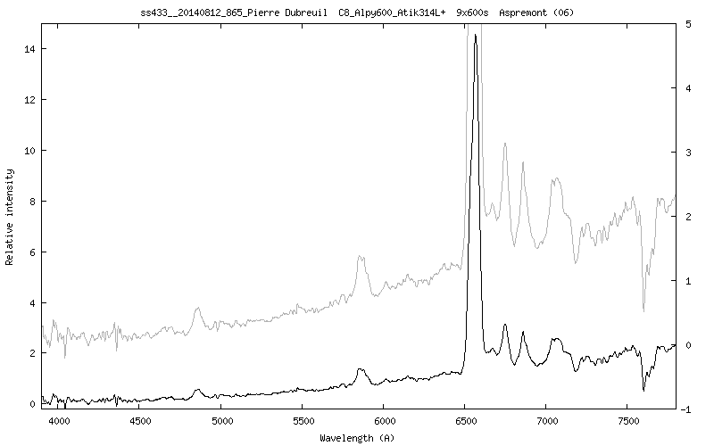

Bonjour à tous
Hier soir j'ai profité d'une météo favorable en début de nuit (aujourd’hui il pleut ) pour refaire ss433 avec 9 x 600s de pose.
ss433__20140812_865  9x600s
_ss433__20140812_865_Pierre Dubreuil.png (7.54 KiB) Viewed 9751 times
Il se passe des choses dans le rouge, si quelqu'un peu en préciser la raison car ca bouge pas mal !
Img_ss433__20140812_865_Pierre Dubreuil.png (30.99 KiB) Viewed 9751 times
Le rapport S/N semble nettement par rapport à mon 1er spectre du 05/08.
Cordialement

Posts: 1432
Re: SS433 micro quasar outburst
Pierre, on a a faire à des jets superluminique dans un phénomène très violant. Ca bouge ultra-vite en effet. Ce que tu vois dans l'IR c''est
des composantes de la raie Halpha décalées vers le rouge (le mantière qui tourne et qui est éjecté). SS443 est un objet complexe, très étudié.
Tape SS443 sur google, tu va voir qu'il y a de quoi lire et pas mal d'illustrations.

Merci Christian pour ces remarques.
Hier soir j'ai refait un série 6x600s de ss433
On voit bien des décalages différents dans le rouge !
Spectres ss433 12 et 15-08-2014.png (7.37 KiB) Viewed 9709 times
Ca bouge autant que les Be Herbig 8-)
Cordialement
Pierre Aspremont (06) Fr

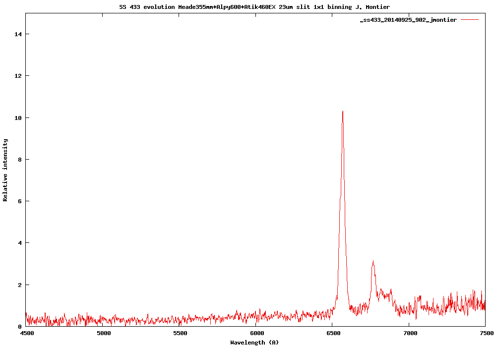

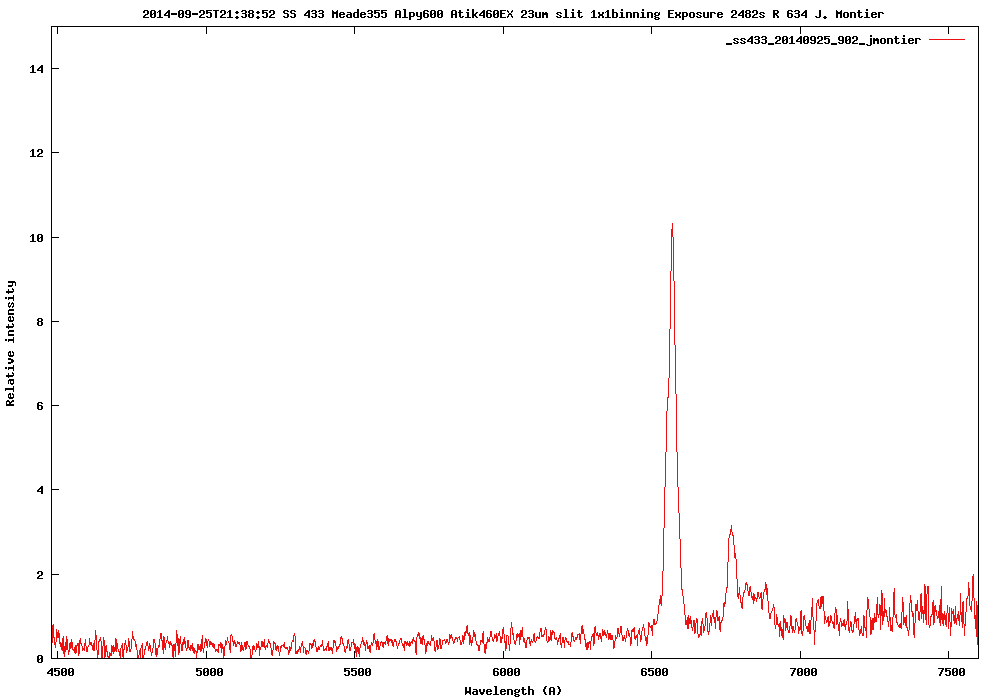

Hello
SS433 on 25/09
Regards,
Jacques Montier

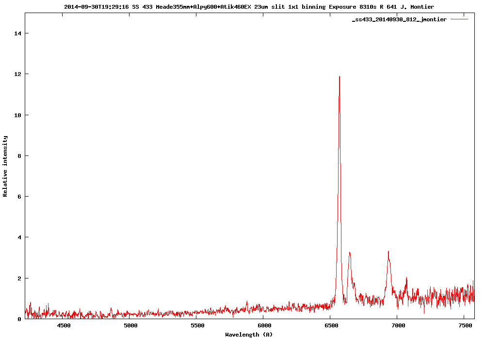

Post by Jacques Montier »
SS 433 on 30/09
Regards,
Jacques Montier

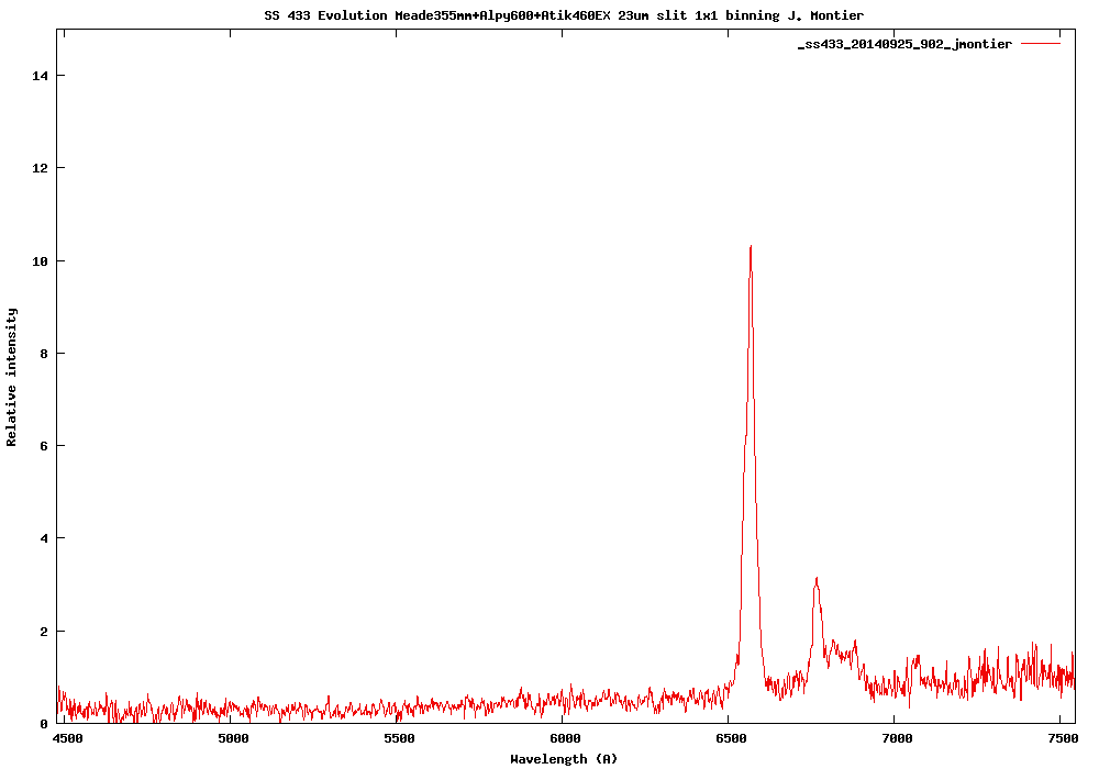

SS 433 evolution from 09/25 to 09/30
Regards,
Jacques Montier
IAU code J23

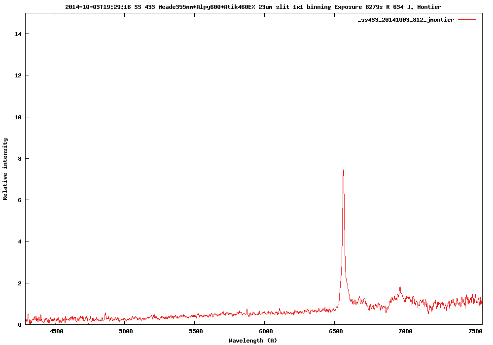

SS433 on 10/03
Evolution from 09/30 to 10/03
Regards,
Jacques Montier
