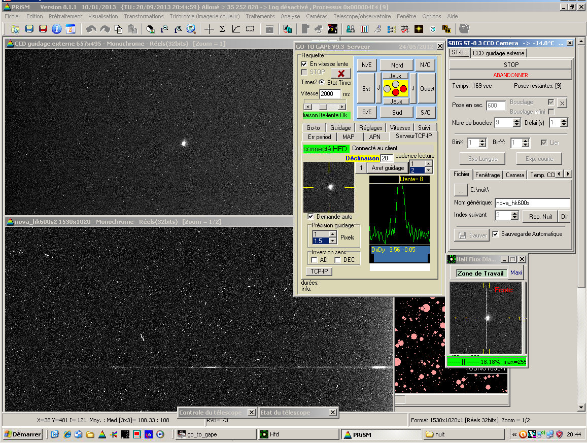

C'est en cours sur CaII H&K mais je pense que ça va être l'une des dernières ou peut être même la dernière série pour moi ; mon diamètre est trop petit, je n'ai plus assez de signal. Je n'arrive presque plus à sortir le "continuum" du bruit de fond. Je vais accumuler le maximum de poses pour sortir quelque chose de présentable. Après il me faudra changer de longueur d'onde... ou d'objet à observer...
Juste pour vous donner une idée, voilà le résultat à l'écran de 600 sec de pose. Même pour le guidage, je pousse à 1 sec, et ça sort difficilement du fond de ciel, d'autant plus qu'il y a la pleine lune.
Eric
Eric
- ecran.png (1.02 MiB) Viewed 9822 times

Eric, c'est clair que le proche UV devient trés difficile. Tu as la zone He II 4686, OIII 5007 ... où il se passe plein de choses
Pour l'autoguidage, il y a une combine : tu "bin" l'image x2.
