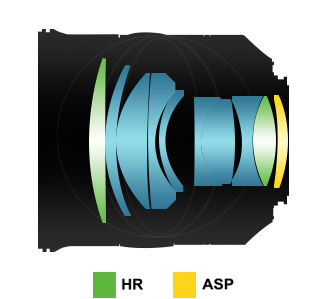

Je vois que Samyang commercialise également des optiques 85 mm (donc pas de changement par rapport à l'actuel montage eshel) apparemment de qualité équivalente au 135 mm
135 mm 1.2 http://samyang.fr/accueil/124-samyang-x ... 80736.html
135 mm 1.4 http://samyang.fr/optiques-photo/8-samy ... as-if.html
Samyang Premium MF 85 mm f1,2 - Coupe optique.jpg (24.63 KiB) Viewed 11639 times
Question : est-ce que le remplacement de l'actuel canon pourrait avoir un intérêt
Question subsidiaire : 1.2 ou 14. ?

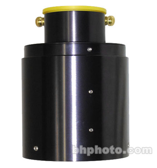

En ce qui concerne le réducteur de focale, j'utilise in giant focal reducer Lumicon 2", mlaheureusement il n'est plus commercialisé

Oui, il est possible aujourd'hui de trouver des optiques dans la focale de 85 mm surement plus performantes que le 85 mm Canon de base . Ce dernier est de conception ancienne, avec coup sur des soucis d'économie de la part de Canon - donc on est assez loin de ce qui peux ce faire de mieux de nos jours. En particulier, la démocratisation des verres spéciaux révolutionne l'optique.
eShel est compatible avec des optiques de 85 mm ouvertes à f/1.2 ou f/1.4 - ici pas de soucis.
Personnellement je ne connais pas ces focales Samyang de 85 mm. Seule la version f/1.2 semble posséder des verres spéciaux, ce qui est bon signe pour notre soucis principal, le chromatisme. Le prix est aussi le signe d'un soin particulier de ce coté là, mais on ne peut pas se faire une idée absolue sans tester. D'une manière générale, il faut remarquer qu'il est plus difficile de faire une focale de 85 mm qu'une focale de 135 mm - donc attention - mais j'ai le sentiment que Samyang a mis le paquet ici coté qualité image.
Un soucis potentiel du f/1.2 est qu'il ne possède pas de bague de diaphragme (commande électrique). C'est très fâcheux. Il faut espérer que sans être alimenté, le diaphragme est ouvert au maximum. On peut imaginer cela, mais il y a un risque, ce serait bon de vérifier. Pour l'anecdote, je possède le Canon 85 mm f/1.2 (magnifique, ces optiques sont des monstres)... mais la commande de focalisation est électrique, ainsi que celle du diagramme (il est ouvert sans alimentation). Cela m'a énervé, et je n'ai jamais mis cet objectif sur le eShel (je soupçonne en plus qu'il ne soit pas aussi bien corrigerque cela coté chromatisme). Coté Nikon, la position de repos des diaphragmes mécaniques au repos est fermée...
J'ai comme toi François le ressenti que ce Samyang 85 mm f/1.2 est une alternative et un bon cheval potentiel pour améliorer la qualité image dans le bleu par rapport au Canon, car difficile de faire pire en fait (!!!) (aux réserves émises ci-avant - et bien sur le test optique avant tout). Par rapport au 135 mm, on peut conserver les capteurs "petit" format, ce qui est bien sur intéressent (mais perso, même avec une telle focale je resterais en CMOS ;-)). On peut grignoter un peut en magnitude limite s'en doute grâce a un échantillonnage plus optimal. C'est à tester absolument... En l'état et en attendant, le 135 mm Samyang marche pas mal.
Le Samyang 85 mm f/1.4 est plus rustique (c'est mieux), moins cher, mais je ne pense pas qu'il ai fait l'objet d'autant d'attention coté chromatisme (?).
Noter encore le Sigma Art 85mm f/1.4, qui semble aussi pas mal (verres ED), mais ici encore, pas de commande manuelle du diaphragme. Il faut voir physiquement ces optiques pour analyser cette situation. Et comme toujours, trouver des volontaires pour tester !

Re: A modification for improve eShel spectrograph
A test of the Astro-Physics focal reducer CCDT67, better than the classic Meade or Celestron x0,63 and conform of specification on the Astro-Physics website.
