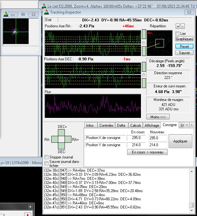

perso j'utilise PRISM v9 qui a le guidage sur consigne, indispensable pour la spectro. J'ai un seul PC qui contrôle tout:
-le Dome Tracker pour le pointage/suivi de la coupole
-la monture Gemini 1
-la caméra de guidage Atik Titan
-le boîtier de calibration eShel
-la caméra du spectro eShel Atik
Le deuxième PC est surtout pour bosser ou voir des films en parallèle... :)
Comme j'utilise ISIS pour la réduction des spectres eShel, j'ai un petit script qui me permet de lancer les acquisitions des calibrations de façon assez rapide/simple. Je n'hésite donc plus à faire pas mal de calibration (comme tu le recommandes: 13 tungstens, 3 LED, 3 Thorium). Dans ISIS, c'est alors simple à paramétrer même si la possibilité de lancer ISIS avec des paramètres pour faire la réduction de données dans un script serait encore plus rapide/sympa... :-)
J'ai parfois des plantages mais légers. La première raison est la perte de guidage car ma monture a des jeux et il doit y avoir des boules de graisse dans les rouages; elle va bientôt avoir son nettoyage après 10 ans de bons et loyaux services et surtout avoir été trimbalée par mont & par vaux!
Le script pour la calibration n'éteint pas toujours proprement les lampes. En fait, j'ai trois convertisseurs série/USB sur le PC et ces trucs ne sont pas très stables; un MOXA hub serie/Ethernet devrait améliorer la stabilité de ces interfaces.
Pour le guidage, c'est du bonheur même s'il y a beaucoup de paramètres disponibles. Et le tableau de suivi du guidage est très intéressant; tu peux d'ailleurs modifier la consigne (à la fraction de pixel près) pendant l'autoguidage - même si dans la config actuelle je ne m'en sert pas car c'est assez stable:
screen guiding.JPG (119 KiB) Viewed 7625 times
La partie cartographie est déroutante mais on s'y fait. La notion de liste d'objets à observer est par contre génial si on prépare un peu ses observations... mais c'est comme tout soft, on s'y fait mais c'est une fonctionnalité où on peut pester pas mal!... :-)
Clairement l'objectif est de développer plus d'observations automatisées pour éviter les nuits blanches... la période actuelle devient difficile à gérer! :-)
