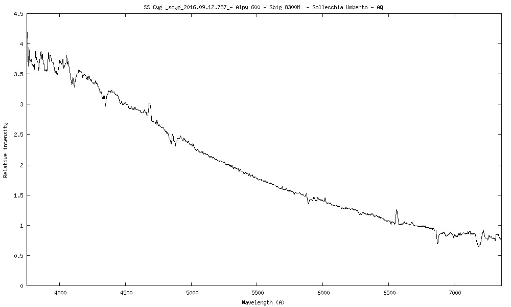

Post by umberto sollecchia »
Bonjour à tous, placez le profil de mon observation de la journée 12.09.2016.
Pour la réponse instrumentale j'ai utilisé le hd192640 miles.
Profilo SS Cyg.png (6.4 KiB) Viewed 13453 times
Salutations.

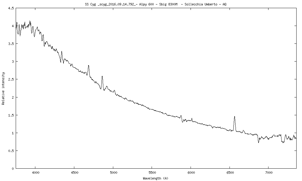

Re: SS Cygni in outburst
Bonjour à tous,
ma contribution avec le profil de l'observation de la nuit 14/09/2016.
Profilo SS Cyg.png (6.42 KiB) Viewed 13444 times
Salutations.

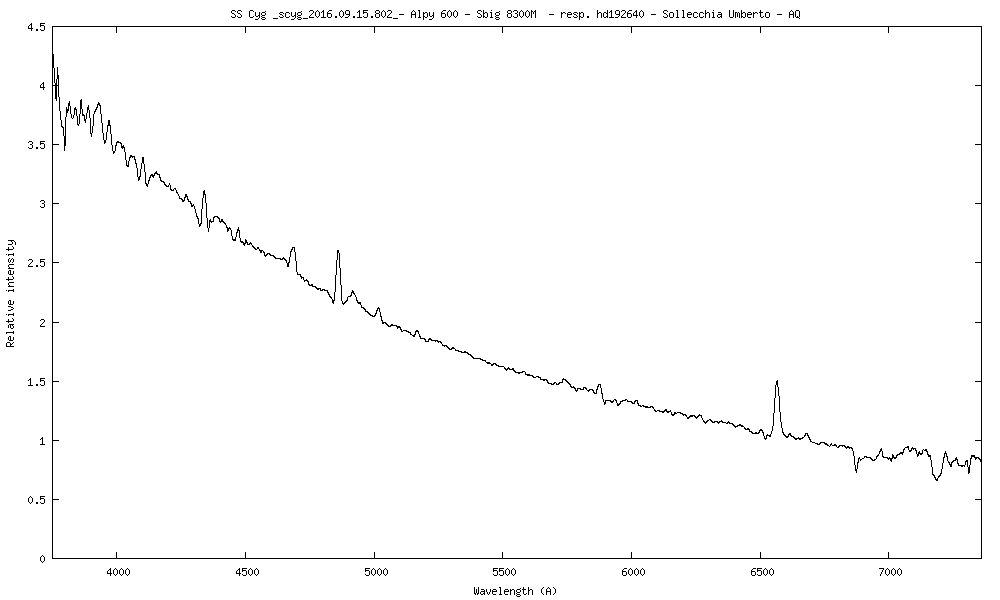

Posts: 247
Bonjour à tous, placez le profil de mon observation de la journée 15.09.2016.
Profilo ss cyg.png (6.49 KiB) Viewed 13428 times
Salutations.

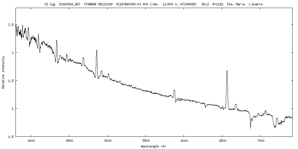

Posts: 729
Post by Joan Guarro Flo »
To all, this is a SS Cyg in the night 2016 09 16.
Regards, Joan.
_sscyg_20160916_867_J. Guarro.png (6.87 KiB) Viewed 13414 times

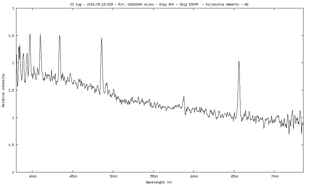

Posts: 247
Bonjour à tous, placez le profil de mon observation de la nuit 19.09.2016.
Profilo ss cyg.png (8.06 KiB) Viewed 13396 times
Salutations.

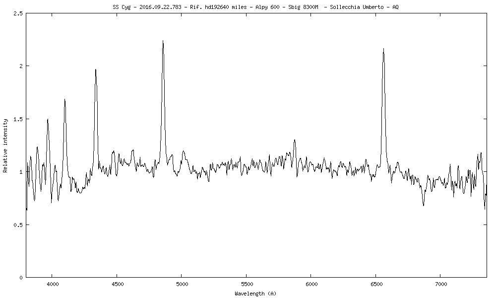

Posts: 247
Bonjour à tous, placez le profil de l'observation du 22.09.2016.la fin de l'outburst.
Profilo SS Cyg.png (8.6 KiB) Viewed 13366 times
Salutations.

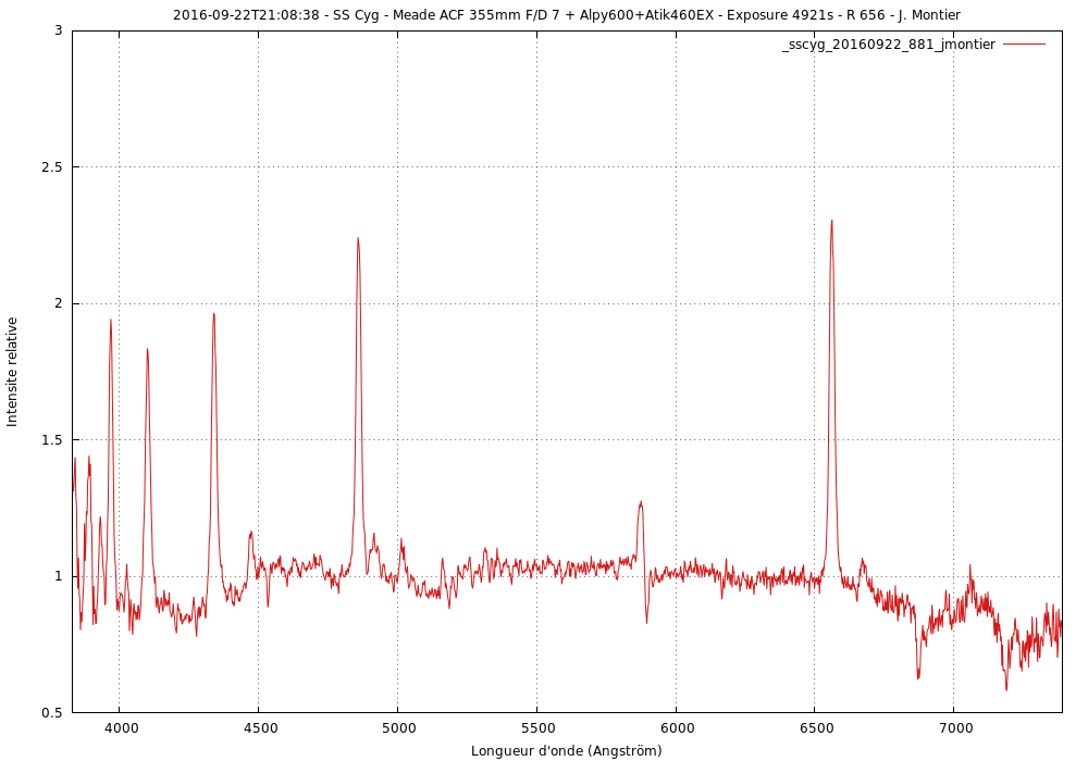

Jacques Montier
Posts: 242
Post by Jacques Montier »
Ma contribution sur SS Cygni la même nuit qu'Umberto.
Étoile de référence de la base Miles : HD 207260
Jacques Montier

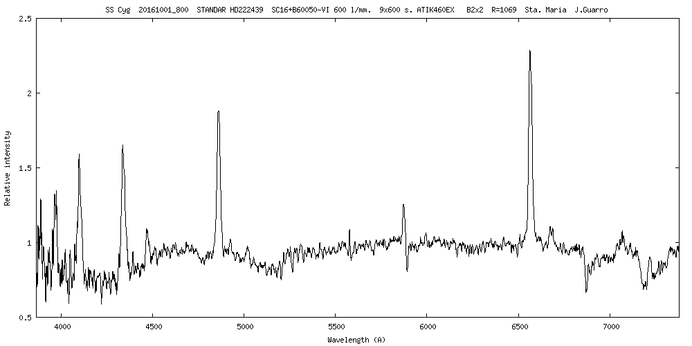

Posts: 729
Bon spectre, Jacques !!
Voici le graphique de Cyg, le nuit 2016 10 01.
Joan.
_sscyg_20161001_800HD222439_J. Guarro.png (8.22 KiB) Viewed 13294 times

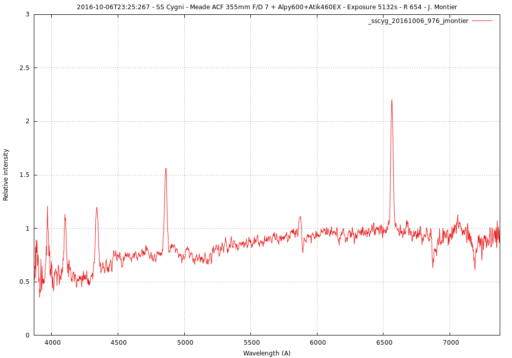

Jacques Montier
Posts: 242
Merci Joan,
Le spectre de SS Cygni pour la nuit du 2016/10/06
Référence : étoile MILES HD 207673
Jacques Montier
IAU code J23
