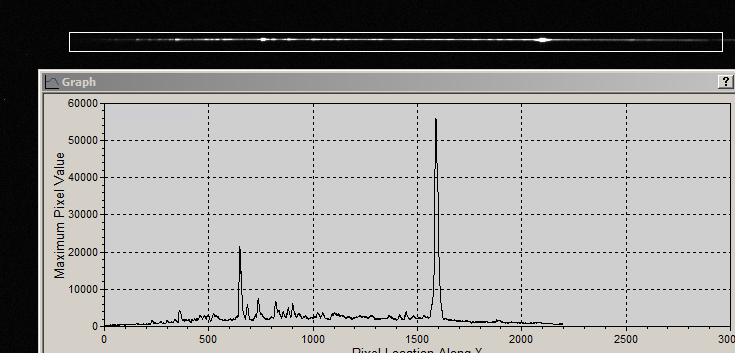

Une série de pose de lancé sur la Nova avec l'eShel. Mon maximum est un peu plus bas. 32000. Peut être un effet de mon parebuée trop serré.. ou de mon ciel.. va savoir. Il faudrait que l'on fasse le calcul comme a l'OHP un de ces jours.
Je ne vais pas observer longtemps, L'observation d'hier à 4h du matin n'est pas bien digérée...

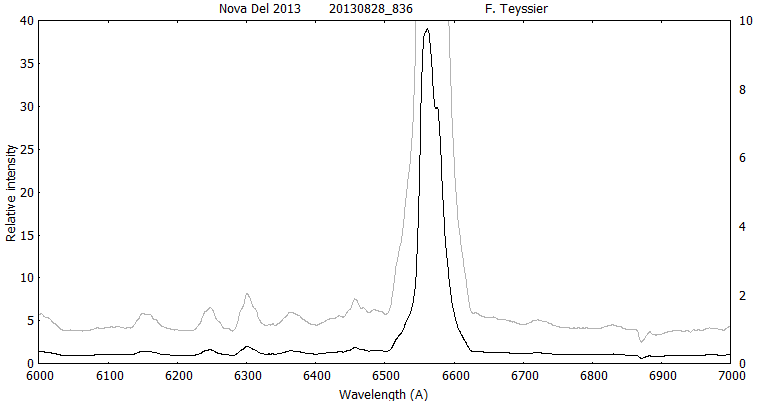

Traitement sur le pouce de Halpha (avec retrait raies telluriques pour que ce soit plus clair, uniquement pour la visu !).
Evalolution entre hier et aujourd'hui (un structure se développe vite coté flanc rouge) :

Le deuxieme pic de H beta, et H alpha augmente bien.. Et coté bleu de H beta, on voit une ligne d’absorption se former.
