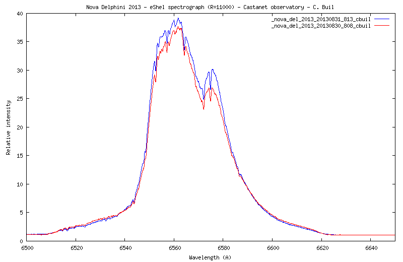

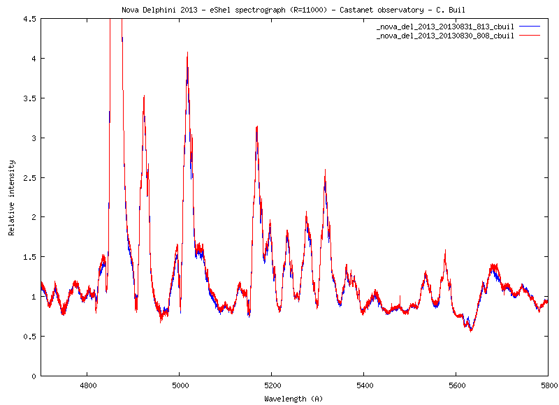

- Posts: 1424
C'est clair Oliver, ca monte toujours coté Halpha, mais de manière lente et assez cahotique, voir le spectre joint juste traité
(c'est le flanc rouge qui monte à présent - dommage que l'on n'ai pas une couverture 24h/24h). En revanche calme
dans le vert. Toujours des nuages.
- _compa_30_31_1.png (9.62 KiB) Viewed 8974 times
- _compa_30_31_2.png (6.83 KiB) Viewed 8974 times
