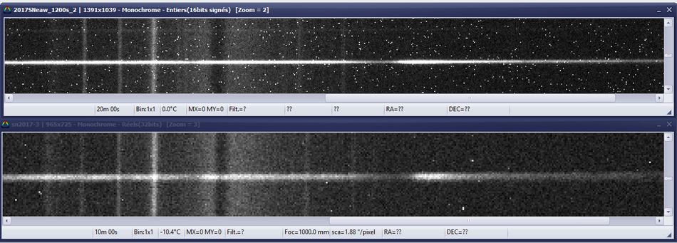

Daniel Dejean
Posts: 127
Re: Probable SN in NGC 6946
Post by Daniel Dejean »
Merci Etienne et Olivier pour la publication régulière de vos résultats. La qualité obtenue ouvre des perspectives pour tous... même si cela me paraît difficile à atteindre. Pour ce qui est de la récupération des données sur des images de graphiques, la possibilité indiquée n'a bien sûr d'intérêt que lorsque ces résultats ne sont pas déjà enregistrés dans une base de donnée.
Merci Etienne pour ta proposition, ce qui m’intéresserait surtout ce serait de voir une image brute de la caméra principale ainsi que de la caméra guide. Je dois perdre pas mal de lumière quelque part et ces exemples, sur cette même cible, devraient m'aider à mieux comprendre cet écart. Il me semble me souvenir que tu avais aussi obtenu un très bon résultat avec une lunette de 100mm... Chapeau !
Posts: 1041
Salut Daniel,
Je te joint mes fichiers de la dernière acquisition, tu devrais pouvoir voir et traiter les spectres pour te faire une idée :
https://www.partage-fichiers.com/upload/kq5wjm53
Pour le guidage je n'ai pas enregistré l'image, mais l'autoguidage doit suivre assez bien pour ne pas perdre de flux et sur des objets faibles il faut poser assez longtemp ; peut être essayer en bin2x2 900s ?
Peut être aussi un Newton de 1m est plus délicat pour bien suivre et garder l'objet dans la fente qu'un C8 plus compact ? Dès que tu as un coup de vent l'objet peux sortir facilement sur ton télescope..
Au niveau de ta résolution sur l'Alpy tu arrives à combien ? Ton spectre à l'air plus lisse peut être voir une meilleure mise au point de l'Alpy ?
Aussi sur la caméra de guidage je trouve que tu as beaucoup de coma, est ce que cela ne te ferais pas perdre du flux ? Voir peut être un correcteur de champ mais qu'il ne te fasse pas trop baisser le rapport F/D car tu es à F/5 ce qui est parfait pour l'Alpy.
Voila les pistes qui me viennent, peut être voir d'autres conseils ?
En tout cas ton travail est plutôt bon et propre, faut continuer.
Daniel Dejean
Posts: 127
Salut Etienne,
Merci pour ces images. Je vais regarder tout cela de plus près mais à première vue "il n'y a pas photo"... Nos deux brutes mises côte à côte montrent bien la différence entre une bonne image (la tienne en haut) et une image médiocre (la mienne en bas). Les pixels sont plus visibles sur la mienne car je travaille en bin2x2 avec une 428ex et donc un pixel équivalent de 9microns alors que tu es en bin1x1 sur une 414ex donc un pixel de 6.45 microns mais cela n'explique pas tout. Comme tu l'indique le Newton est sensible au vent et la monture (une EQ6 un peu améliorée) n'est pas au top et j'ai pas mal de vibrations sur l'axe RA ce qui a tendance à élargir la trace et à faire perdre en intensité de flux. La mise au point du télescope est peut être aussi à revoir. Ta remarque concernant le coma sur la caméra guide est aussi intéressante, je le trouve aussi très important mais j'avais lu que c'était "normal" du fait de l'effet de loupe devant la caméra guide. C'est un point à revoir. Je vais essayer un correcteur de champ (correction de x1.1) déjà utilisé avec succès avec mon Alpy sur le T60 du Pic du Midi pour un recul nécessaire du backfocus. En général il est dit qu'il est préférable de ne pas ajouter du verre si ce n'est pas nécessaire mais c'est quand même à vérifier dans ce cas.
Pour la résolution, ISIS m'indique 510 lors du traitement, mais je suis obligé de filtrer légèrement le spectre du fait d'un mauvais rapport S/N. C'est ce qui donne cet effet de lissage. Ceci conduit certainement à diminuer la résolution mais je ne sais pas évaluer cet effet.
Tu as raison, il faut continuer et Il y a du pain sur la planche... :-) . Avec sa luminosité relativement faible mais aussi son évolution intéressante, cette SN est une bonne occasion pour des essais d'amélioration.

comparason images brutes etienne b. (en haut) / daniel d. (en bas)
sn2017eaw brutes comparaison eb_dd vs01.jpg (83.27 KiB) Viewed 8810 times
