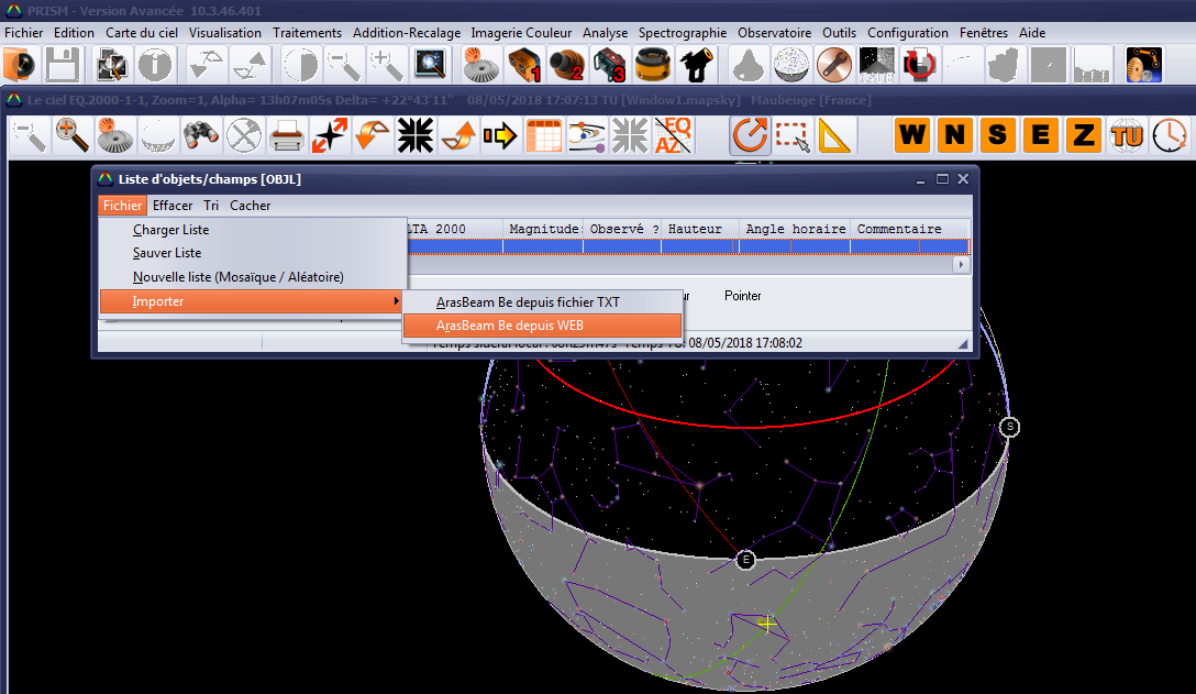

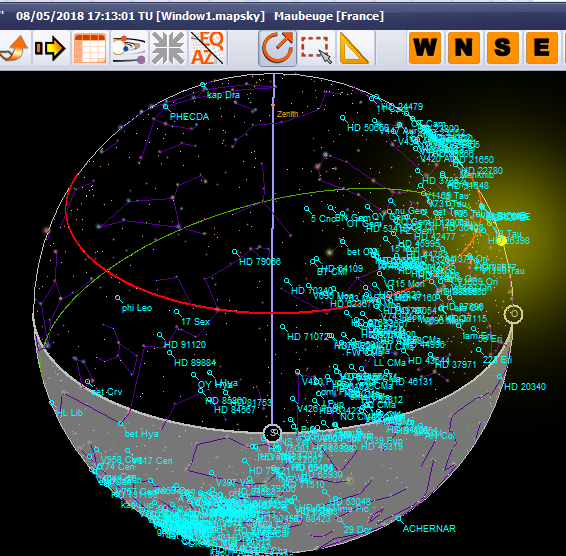

* Michel Prism est top sur cette configuration de carte du ciel ! Est ce que tu peux aussi afficher les étoiles Be à magnitudes élevées jusqu'à mv~16 ?

Bonjour Etienne,
Non, j'utilise un fichier importable dans Prism depuis le web qui permet un survey jusqu'à la magnitude 8. Les étoiles Be sont monitorées à haute résolution, difficile de monter en magnitude au-delà de 9. Mais l'Alpy te permet de faire de la détection d'étoiles Be rapidement (un seul spectre à bon rapport signal à bruit suffit).
Mais l'idée de compléter la liste des cibles pour titiller les magnitudes supérieures est intéressante.

Le logiciel Carte du ciel (Patrick Chevalley) gère également le catalogue d'étoiles Be téléchargeable sans problème.

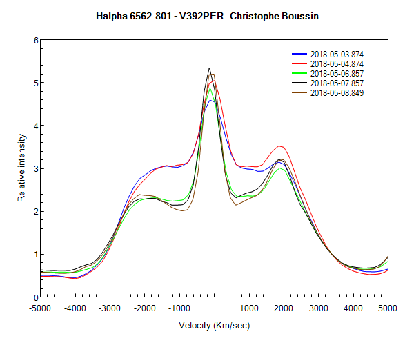

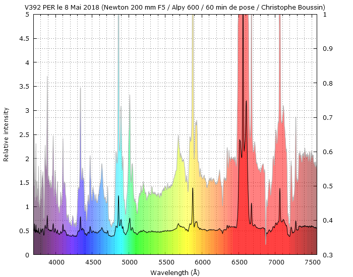

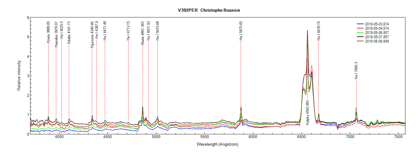

Bonjour à tous,
Quelques petits nuages sont venus troubler le ciel de Château-Thierry avant le début de ma session d'observation hier sur V392 Per mais un grand ciel bleu s'est vite imposé ensuite !!
Voici donc le spectre obtenu le 8 Mai à 20 h 22 TU avec une résolution de 515 (JJ = 2458247.370) et une durée d'acquisition de 60 min (12 x 300 s).
V392 PER le 8 Mai à 20 h 22 TU
_v392per_20180508_849_Christophe Boussin_3700_7570.png (99.34 KiB) Viewed 7676 times

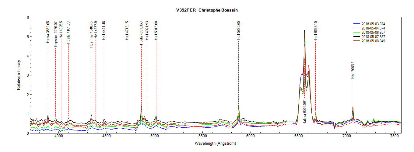

La comparaison des spectres obtenus les 3, 4, 6, 7 et 8 Mai avec identification des raies (Plotspectra) :
V392 PER les 3, 4, 6, 7 et 8 Mai 2018
Le profil de Halpha pour ces mêmes dates :
Profil de la raie Halpha V392 PER
vitesse_v392per_Christophe Boussin.png (33.37 KiB) Viewed 7676 times
Je note une légère évolution de la forme de ce profil par rapport aux 6 et 7 Mai !
La suite peut être ce soir...mais ici la météo est pour le moment beaucoup plus incertaine !!
Bon ciel à tous,

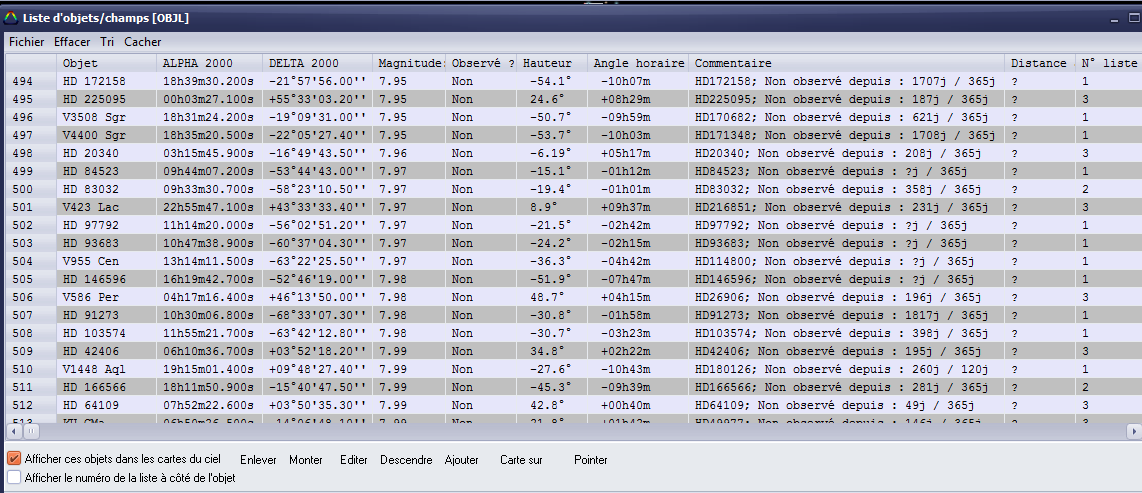

Un commentaire précédent de Michel, le 8 mai, a plus particulièrement retenu mon attention sur le choix des étoiles de référence : « Les marques bleues sont des étoiles du catalogue rsf de François Teyssier (liste de 2015) Après, il faut faire le tri (sélectionner les étoiles dont le coefficient d'extinction insterstellaire est le plus proche de 0), mais dans le fichier de listes à observer que j'utilise, la valeur de ce coefficient est mise en commentaire pour consultation rapide) ».
Cette liste me faciliterait bien la tâche dans mon utilisation de Prism . Ou trouver cette liste 2015 ? Merci aussi à François de nous (re)dire quels sont les critères de sélection utilisés pour établir cette version. Ce point a certainement été déjà abordé sur Aras, mais je n’ai pas su le retrouver.
Au passage, dans ces situations un peu limites, j'ai trouvé aussi utile de créer et utiliser un fichier horizon pour Carte du Ciel ou Prism. Il permet de simuler et suivre en temps réel la position de la cible par rapport aux obstacles.
Bonne journée et soirée à tous,
Daniel
Posts: 1557
Re: V392 Per in outburst
Daniel,
Le fichier excel est téléchargeable à partir de http://www.astronomie-amateur.fr/Docume ... inder.xlsm
Il s'agit d'une extraction des étoiles A et B (classe luminosité V) à partir de Simbad
On suppose que les types indiqués par Simbad sont corrects ainsi que les magnitudes B et V qui permettent d'estimer l'extinction interstellaire.
La feuille "trajectoire" permet de comparer les hauteurs moyennes de la cible et de la référence en fonction des heures d'acquisition
Donc, choisir une référence (non Be) dont l'extinction interstellaire est faible et dont la hauteur moyenne durant l'acquisition est le plus proche possible de celle de la cible
Les étoiles MILES figurent aussi danns la feuille
Ne pas choisir les étoiles brillantes. Il faut compter au minimum 20 secondes d'acquisition pour éviter les effets de bords sur la fente
Dans l'ensemble, les résultats sont bons, mais il peut y avoir des anomalies dans le type spectral (ou le calcul B-V)
Dans l'ensemble les profils de la base Miles sont corrects, donc si une étoile Miles apparaît dans la sélection, ne pas hésiter à la prendre comme réf.
On peut aussi faire le choix de ne retenir que des Miles, mais cela oblige à ajouter un calcul de l'extinction atmo dans ISIS, donc déterminer l'AOD (soit deux étoiles à des hauteurs différentes) et avoir un ciel photométrique (dans le temps des observations et dans l'espace).
D'une façon générale, pour un programme d'observation, toujours prendre la même référence et suivre le même protocole (ordre, durées ...) et [*]prendre des notes[*]
L'idéal, pour un suivi multi-observateurs serait de définir en commun un protocole identique.
En ce qui concerne V392 Del, la hauteur étant inférieure à 30°, il devient difficile d'obtenir des résultats reproductibles

Michel Verlinden
Posts: 191
Post by Michel Verlinden »
Merci, François, de ces indications essentielles et précises.
Je joins la liste d'objets à observer (pour Prism). Je l'ai compilée à partir du fichier originel de François.
Je peux préparer une version dans laquelle les étoiles miles sont signalées; à défaut, il faut vérifier à chaque fois.
Par exemple dans ISIS elles sont signalées par un m devant le nom dans le catalogue Henry Draper.
Bon ciel
Michel
refstarfinder.zip
(27.29 KiB) Downloaded 445 times
Last edited by Michel Verlinden on Thu May 10, 2018 2:13 pm, edited 1 time in total.
