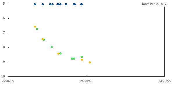

Voici l'état des observations
Les luminosités AAVSO sont très dispersées. J'ai donc pris la moyenne journalière (Vert) et une série obtenue par MWI (Orange)
On a bien la rupture de pente signalée par Daniel et tout à fait classique vers mag max - 2
Je pense que la pente devrait retrouver sa valeur initiale (ça vaut ce que vaut une prévision météo !)

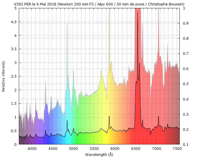

Voici le résultat de ma session d'hier et de celle du 4 Mai sur V392 Per.
Le spectre ci-dessous a été obtenu le 6 Mai à 20 h 34 TU avec une résolution de 505 (JJ = 2458245.375) et une durée d'acquisition de 50 min (10 x 300 s).
V392 PER le 6 Mai 2018 à 20 h 34 TU
_v392per_20180506_857_Christophe Boussin_3700_7570.png (89.5 KiB) Viewed 7953 times

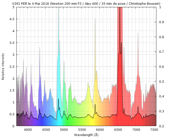

Le spectre ci-dessous a été obtenu le 4 Mai à 20 h 58 TU avec une résolution de 509 (JJ = 2458243.386) et une durée d'acquisition de 35 min (7 x 300 s).
V392 PER le 4 Mai 2018 à 20 h 58 TU
_v392per_20180504_874_Christophe Boussin_3700_7570.png (93.36 KiB) Viewed 7953 times

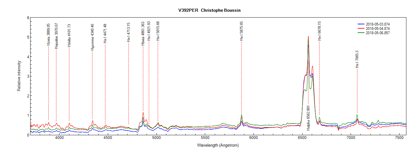

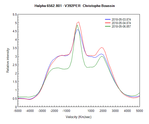

La comparaison des spectres obtenus les 3, 4 et 6 Mai avec identification des raies :
V392 PER les 3, 4 et 6 Mai 2018
Le profil de Halpha pour ces mêmes dates :
Profil de la raie Halpha V392 PER
vitesse_v392per_Christophe Boussin.png (25.48 KiB) Viewed 7953 times

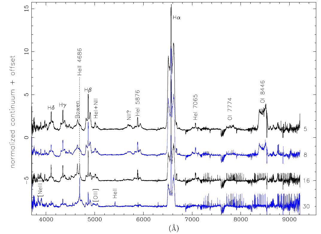

LMC1998b
t2 = 5 days, FWZI = 6000 km/s
Another very fast nova (but less than Nova Per 2018
Very similar Balmer profiles with a narrow component.
Or YY Dor (2004)

Je n'ai pas encore tout lu ... :D , mais dès le premier article "On the narrow emission line components of the LMC novae 2004 (YY Doradus) and 2009a" on voit bien que le point d'attention c'est cette configuration particulière avec un pic (narrow component FWHM 800kms) au milieu d'une base large (broader component >3000km/s). Je retiens au passage dans cet article une référence à la base de donnée ARAS (by Buil Tessier 2012) ainsi que le commentaire suivant " There are still very few novae known to have displayed such narrow emission components, and adding a few more to the sample is a valuable effort toward a more comprehensive understandingof the phenomenon".

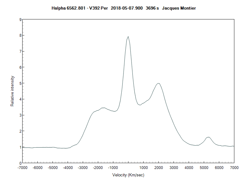

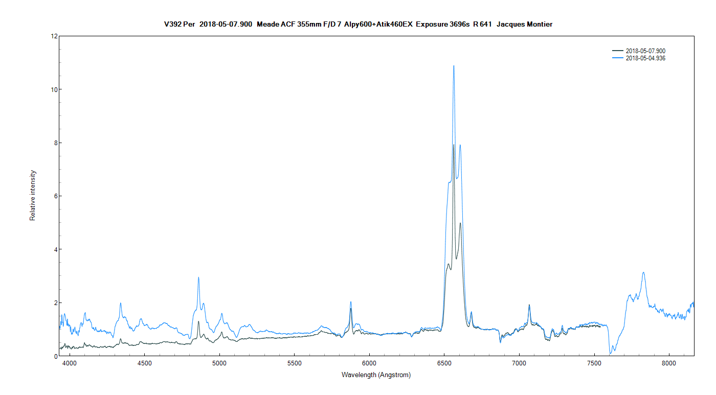

V392 Per la nuit dernière en Bretagne. Fin des acquisitions à 15° de hauteur...
En intensité relative par rapport à la région spectrale 6750A-6760A, il semble y avoir pas mal d'évolution. je me trompe ?
