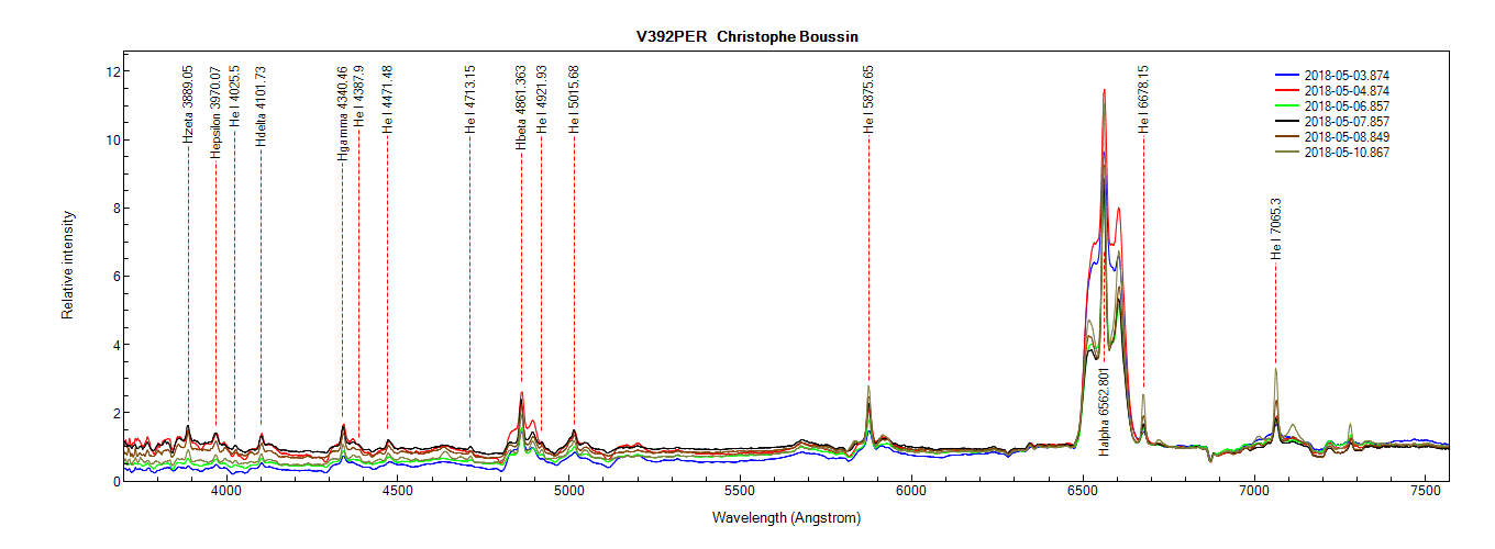

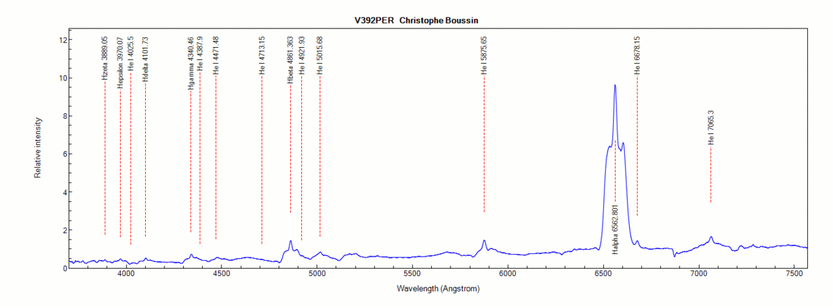

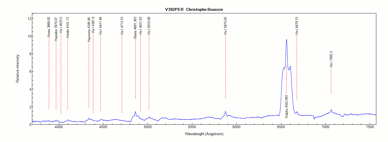

Bonjour à tous,
Merci Etienne !
Bravo Olivier pour ce spectre : j'espère que tu vas pouvoir continuer le suivi !
J'ai bien essayé de faire un spectre le 11 Mai mais la météo en a décidé autrement...avec seulement 5 min d'acquisition et un résultat très bruité !
Pour tenir compte de la remarque de Jacques concernant la référence de flux = 1 (et pour occuper ces jours de pluie...), j'ai repris le traitement de mes spectres en choisissant la même région (6750A – 6760A) au lieu de 6630A-6645A, région que j'utilise habituellement : il est rare, en effet, d'avoir le profil de Halpha présent dans cette région...!
Voici donc la comparaison des spectres de V392 Per obtenus les 3, 4, 6, 7, 8 et 10 Mai avec identification des raies (Plotspectra) prenant en compte cette correction :
...et son animation !

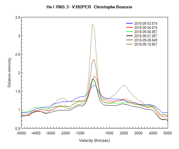

Sur le spectre du 10 Mai, le profil de la raie HeI à 7065A est clairement semblable à celui de la raie Halpha :
Le profil de Halpha pour ces mêmes dates (avec cette correction...) :

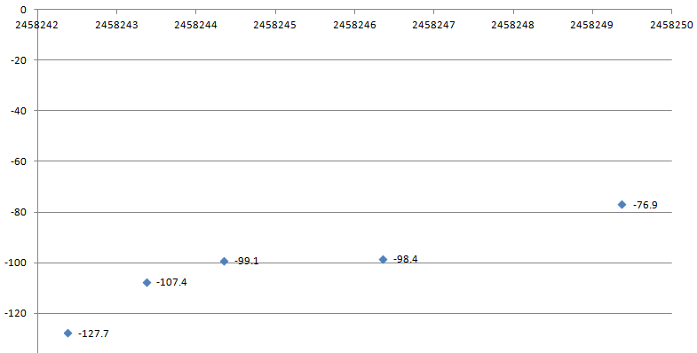

Je souhaite revenir sur le décalage du pic central uniquement, que Daniel mentionne. Pour être exact, j'ai retiré (sans doute pas au mieux) les raies atmosphériques et, avec ISIS, corrigé les spectres de la vitesse radiale héliocentrique. En centrant sur la raie H alpha 6562.801, j'obtiens le diagramme suivant:
On observe plusieurs choses:
- le pic central était fortement asymétrique du 3 au 5 Mai et beaucoup moins ensuite.
- le pic central est bien décalé vers le bleu, mais le décalage est de moins en moins marqué.
Je ne sais pas ce que cela signifie, mais en supposant que ce décalage représente la vitesse propre de la source de H alpha, cela voudrait dire que cette source se rapproche de nous mais de moins en moins vite. J'ai mesuré la position du pic central (avec plotspectra, centre pondéré en flux, 10%) et obtiens ceci:
L''explosion peut-elle entraîner un effet de recul du système binaire ? Et si oui, comment expliquer l'évolution de la vitesse radiale du pic central (3 phases de décélération) ?

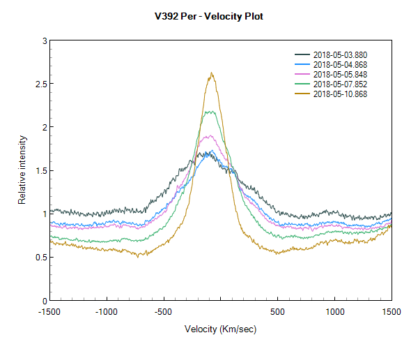

Hi all, very nice series at low and high resolution!
A new spectrum taken in a brief moment of clear sky (and strong atmospheric turbulence). H-alpha line region, Lhires III with 1200 l/mm grating (R~6000). Sky under twilight conditions.
A summary of my h-alpha line observations.

Nice spectra Paolo !
They clearly show how narrow the central spike is now compared with the other features. I dont remember seeing anything like this in other nova spectra.

Comparison of two spectra taken with different setup : LISA R=700 and eShel R=11000
The Paolo Spectra show the great evolution of HeI 6678

The HeI 6678 line is also visible in low res spectra since a few days.
Also interesting, is the emerging line of what could be the redshifted "sister" at around +2000 kms/s. If this interpretation is right, we may expect a blueshifted side but it will be merged within the redshifted side of Halpha.
As expansion is slowing down, we can also see an obvious difference between low resolution and high resolution on narrow central lines. With my setup (Alpy600 + Atik428) its looks like I am limited at an FWHM around 10A., a quick look to last Paolo spectra (11/05) shows an FWHM around 2A for that same HeI 6678 line (real width for that line or resolution limit ?).
Have a great day... and night.
Daniel

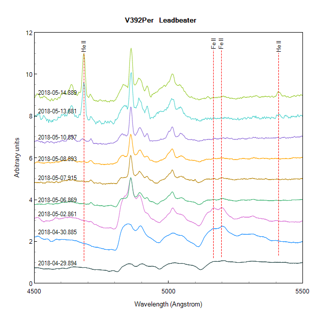

- Posts: 1952
Re: V392 Per in outburst
A plot showing the evolution in the region 4500-5500.
Bands around 5150-5350A (Fe ?) which only appear between 2018030 and 20180502
and the lines which appear from 20180513. ( He II ? Also an unidentified line at ~4640A)
- v392per_20180429-0514_4500-5500_Leadbeater.png (59.58 KiB) Viewed 14619 times
