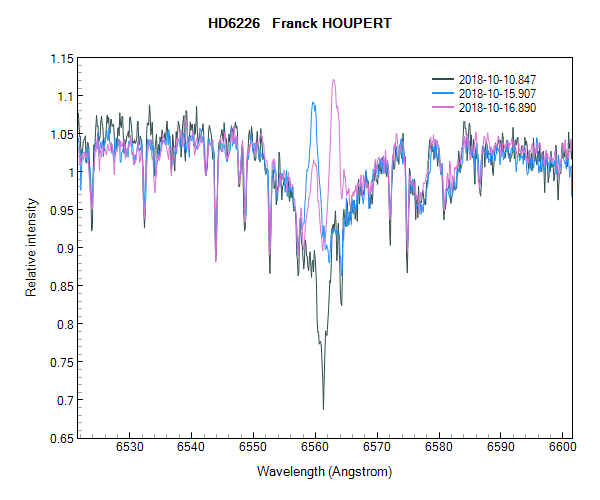

Last evolution of V442 And in 10 days
Franck Houpert
- Posts: 47
- Joined: Sun Oct 02, 2011 8:21 am
Re: V442 And Be star in outburst
Belle évolution en 6 jours et même sur 24 heures.
Franck
Franck
- hd6226.png (60.96 KiB) Viewed 17436 times
- Posts: 1041
Ces raies d'absorption/émission m'intriguent... La raie d'absorption suggère une accalmie dans les éjections de matière, mais ces raies d'émission qui sont d'un jour à l'autre une émission puis une émission en double pic suggère que l'étoile bouge quand même énormément sur elle ? (inclinaison)
Hello Franck,
L'évolution des émissions de Ha est impressionnante.
Mais ce n'est si étonnant au regard de la période de rotation de l'étoile ~2.6 j (Bozic & Harmanec 2004).
L'étoile entraîne très probablement le disque "Be" à la même vitesse avec elle.
- Mais ces derniers (B&H 2004) évoquent une enveloppe.
D'ailleurs le double pic d'émission est observé sans pour autant qu'une explication unanime émerge.
- Sigut & Patel 2013 exposent un modèle à base de disque dont la croissance s'exprimerait par l'intensité des émission de Ha.
- La dernière étude spectrale semble être celle réalisée en 2005 par Šlechta (http://adsabs.harvard.edu/abs/2005Ap%26SS.296..179S) concluant à une période irrégulière. Sans doute l'étude n'a pas pu être approfondie autant qu'elle le méritait.
Avec une telle période de rotation rapide et des motifs spectraux évoluant dans He 6678 durant 0.4 j (ie 9.6 h) [B&H 2004], une étude sous forme de time series serait à faire pour compléter les constats déjà relevés.
Au vu des publis, il semble bien qu'un travail doit être réalisé sur cette étoile.
La danse des émissions Ha passant du bleu au rouge peut laisser penser que cela proviendrait du disque en rotation et qu'il serait inhomogène et/ou nourrit par l'étoile à un ryhtme rapide mais a priori irrégulier.
A ce propos, Olivier Thizy avait fait une première bibliographie qu'il est bon de lire/relire de façon à éviter les "fausses" surprises :
https://observatoire-belle-etoile.blogs ... raphy.html
Benjamin
