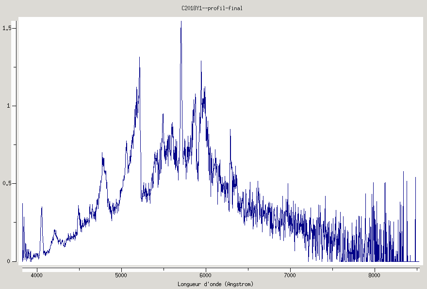

After months of clouds... a ittle change in configuration (c8 6.3 -> 200/800 )
Here is C/2018 Y1 Iwamot taken 2019-02-13T22:05:31
ALPY600-200/800-ZWO183MM
(7x200s, gain at max.)
Softwares :
100%r Linux : EKOS for capture, PHD2 on comet for autoguiding, SpcAudace for treatment.

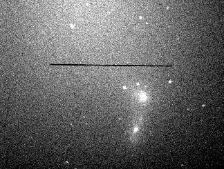

A photo of field of view... just a little galaxy near by ;)
Question : can someone send me some links (web or book to read) to studies and caracterise emission lines ?

The narrow line in your spectrum at ~5700A is interesting. Do you have the exact wavelength? Is it definitely in the comet and not in the sky background?
There are some spectra of 46P Wirtanen in this thread, for example this by Erik Bryssinck which might be useful to identify some of the other lines
http://www.spectro-aras.com/forum/viewt ... =20#p11973

Hi Jean-Baptiste,
To identify cometary emission lines, you can use this document from Mike Brown:
web.gps.caltech.edu/~mbrown/comet/all.txt

Bonjour Jean Batiste,
Tu trouveras des spectres des comètes du moment sur le site des observateurs de comètes qui est hébergé par le LESIA :
http://lesia.obspm.fr/comets/index.php
Tu cliques sur le lien "Afficher les observations" , tu tombes sur un tableau, regarde la présence d'un lien Spec dans la colonne du même nom, qui renvoie à une image du profil du spectre et à la possibilité de charger le profil du spectre en format .fit.
Par exemple pour Iwamoto
http://lesia.obspm.fr/comets/lib/displa ... ?Num=20540
http://lesia.obspm.fr/comets/lib/displa ... ?Num=20546
Bien sûr dans la base, il y a plus d'images et de mesures d'astrométrie + photométrie Afrho, mais c'est dû aux magnitudes assez élevée des comètes. En principe ces dernières années, il y a eu au moins un spectre par comète dont la magnitude était accessible à nos instruments amateurs.
Tu trouves aussi des discussions dans le groupe yahoo les comètes : https://fr.groups.yahoo.com/neo/groups/ ... ons/topics
On y parle parfois de spectres de comètes mais cela reste une denrée saisonnière, en effet il faut qu'il y ait une comètes "faisable" c'est deux où trois fois par an en moyenne.
Pour en venir à ton spectre, ton continuum a une forme assez particulière un peu comme si tu n'avais pas fait de correction de la réponse instrumentale+ciel.
Pour l'attribution des raies, tu trouveras dans la base du LESIA, des spectres où cette attribution est faite pour les raies principales.
Sinon, il y a sur le site du forum ARAS des références citées au fil des discussions par exemple un article écrit par N. Biver
sur la spectrométrie cométaire qui donne des indications utiles.
http://www.spectro-aras.com/forum/viewt ... tary#p4683
Bonne continuation avec les comètes
