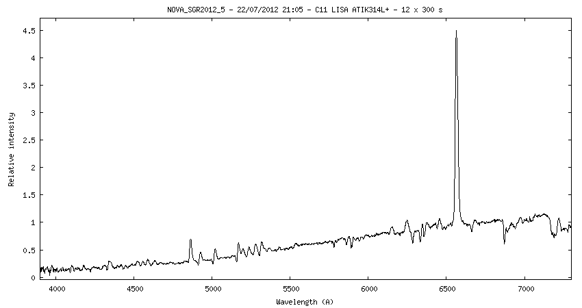

La nova n°5 Sgr pour cette année 2012
Un peu basse (Hauteur = 20° à la culmination)
D'après les mesures AAVSO, elle est toujours sur sa pente de montée en luminosité, sans doute proche du maximum
On voit les raies Fe II qui commencent à se former

Voici actuellement le spectre vu de Toulouse - un peu plus sud que
toi (12 x 300 s, spectre traité)
