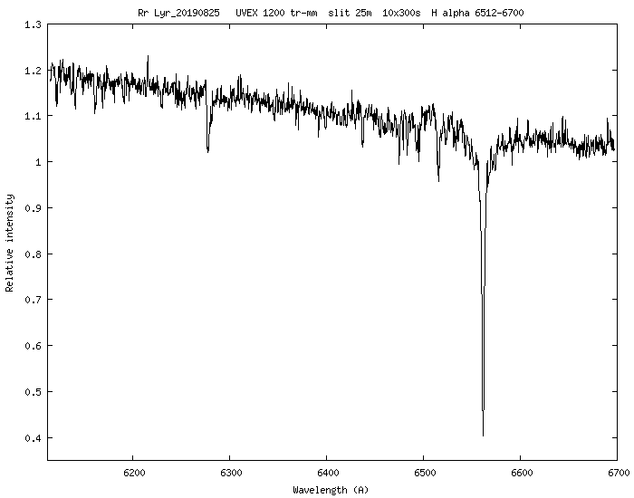

Bonjour à tous
Les ephémérides calculées qui donnaient le phénomène 0.91 (spectro) autour de 2458721,445536 2019 25 8 22 h 41 min
En moyenant le JD milieu d'observation des 2 images au maxi du phénomène on trouve plutôt le phénomène
à phase 0.8798 JD=2458721.377083333 soit 21h 3mn .

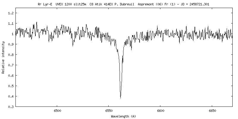

Une animation autour de Halpha à partir de 30 spectres de 300s.
Rr lyr   UVEX(3) G1200tr/mm slit 25µ 10x300s
La résolution spectrale au traitement ISIS est autour des 2300.
Spectre complet (10x300s
Rr Lyr_20190825 UVEX 1200 tr-mm slit 25m 10x300s.png (6.54 KiB) Viewed 19247 times
Je peux mettre à disposition la série des 30 spectres traités pour les spécialistes Rr Lyr.
Vive la spectro UVEX :-)
