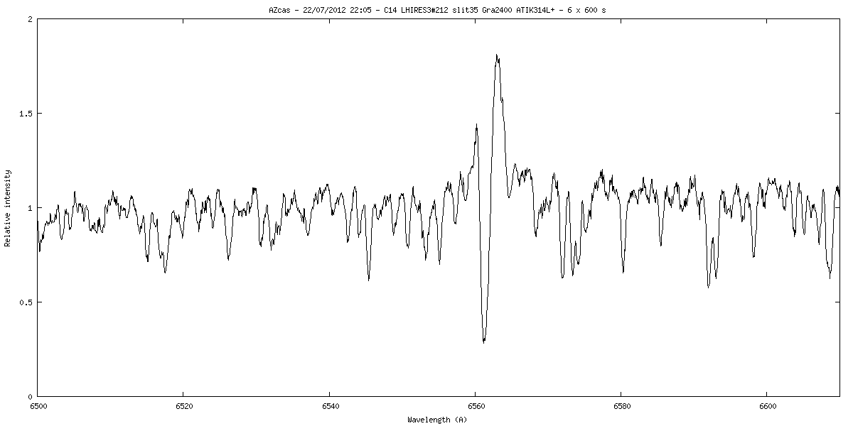

Hello mon premier spectre de AZ cas avec le C14 a F11 + LHIRESII Reseau 2400 traits, fente 35 micron, ATIK 314L+
Du flux de perdu vu la largeur de fente comparée à la focale du C14 et au seeing.
Pose de seulement 1h à cause du boulot le lendemain, je retente l'aventure ce soir.
Premier spectre au C14 LHIRESIII
Thierry Lemoult
- Posts: 136
- _azcas_20120722_921.png (10.41 KiB) Viewed 8887 times

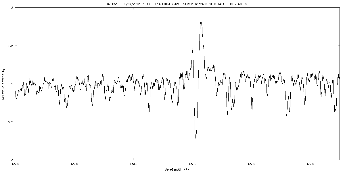

Thierry Lemoult
- Posts: 136
Re: Premier spectre au C14 LHIRESIII
Hello donc un deuxième spectre cette fois plus posé. 2h10 en 13 x 600s. Configuration inchangée.
Thierry
Thierry
- _azcas_20120723_887.png (10.28 KiB) Viewed 8878 times
Stephane Ubaud
- Posts: 55
- Joined: Wed Jun 27, 2012 5:09 am
Bravo Thierry,
les deux spectres sont très cohérents, finalement celui posé une heure a un très bon S/N... As tu utilisé le Bin 2x2?
En tout cas tu es prêt pour la campagne, j'ai pas mieux avec mon C11... De mon coté j'ai des nuages alors j'ai repéré pour tester au 1200tr/mm en IR au niveau du triplet du Calcium Ca II... j'ai juste eut 120s de pose sur altair et hop c'est bouché... mais bon c'est réglé... j'attends demain bouché, peut etre après demain
Steph
Steph
- Posts: 1432
Thierry, j'ai mis ton spectre dans la base AZ Cas (attention, tu a un décalage spectral de -0,2 A - ca parait faible, mais
c'est très perceptible à ces résolutions - a tu pris le néon a peu de temps d'intervalle des spectres de AZ Cas ?
Essaye d'encader par deux néons si ce n'est pas le cas (?) - utile lorsque le temps de pose est long).
Thierry, your spectrum is now included into the AZ Cas data base.
Stéphane, c'est une bonne idée de tenter le Ca II IR avec le 1200 t/mm mais
attention, il faut impérativement mettre devant la caméra un filtre d'ordre
(filtre passe-haut rouge ou orange) pour éviter le mélance du bleu de
l'ordre 2 dans le IR de l'ordre 1. Sinon ca peut faire des dégats. Tu procède ainsi ?
For observe IR part of the spectrum (IR CaII triplet) use of a high pass filter is
mandatory - in front the CCD camera for exemple - for avoid order overlap.
Thierry Lemoult
- Posts: 136
Merci Christian. Effectivement, j'ai aussi constaté un décalage alors j'ai essayé de recaler de 0.35A manuellement mais j'ai eu du mal à trouver les raies de l'atmosphère par ce temps sec. A défaut de raie atmosphérique claire, je me suis fié au spectre de Stéphane.
Effectivement j'ai utilisé un seul néon en fin de pose. Je vais intercaler des néons et ne pas oublier celui de début de pose pour le prochain essais.
J'ai commencé tôt la manipulation et l'écart de température a été important entre le début et la fin: 5 degrés mesurés au niveau du tube du télescope.
Thierry
Thierry

Thierry Lemoult
- Posts: 136
J'ai refait l’étalonnage en longueur d'onde à partir de la moyenne des néons avant et après. J'ai contrôle le décalage avec la fonction de contrôle de Visual spec,(bouton bess) le décalage est moindre. Christian je t'ai envoyé les .fits corrigé par email.
Thierry
Thierry
