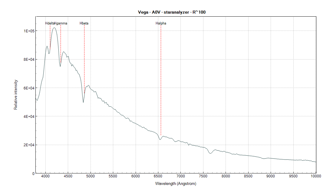

En fait je voudrais essayer des calibrer les spectres sans prendre de raies pour pouvoir calibrer des spectres sans connaitre les raies.
J'ai trouvé la méthode de calibrer sur 1 raies avec la raie de l'ordre zéro que l'on indique, puis on indique la dispertion en A par pixels mais ça ne marche pas tout le temps... avec cette méthode je me retrouve parfoirs avec Hb qui arrive à 7000A..

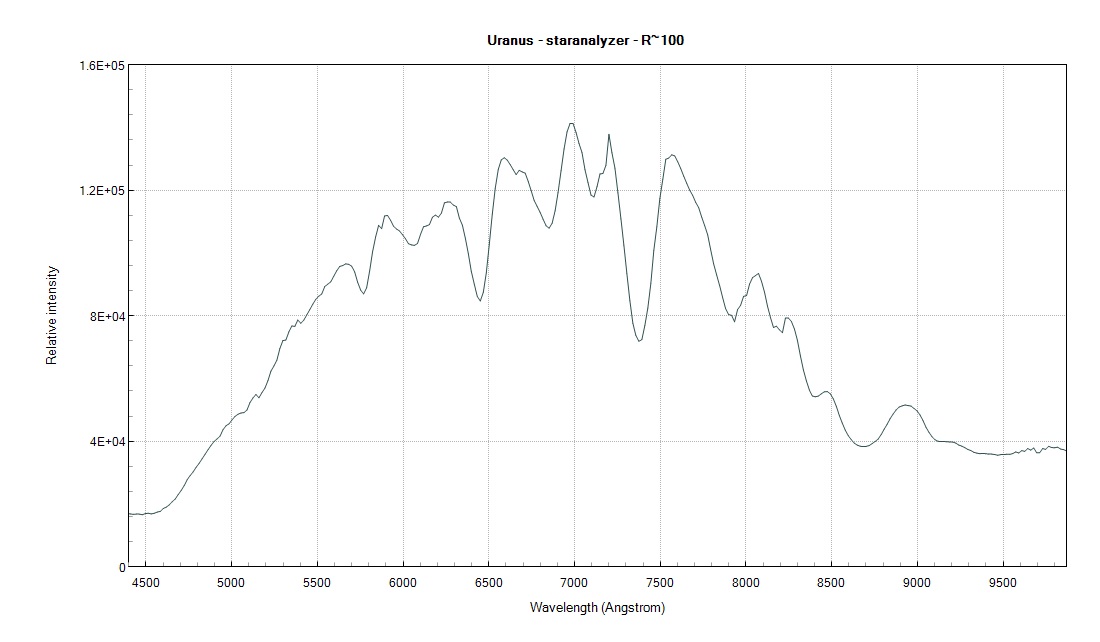

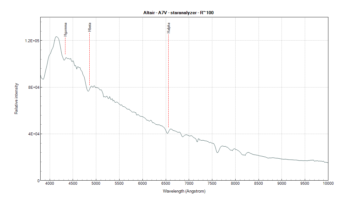

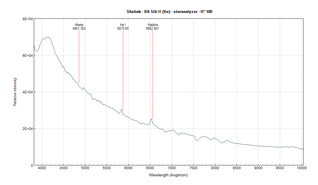

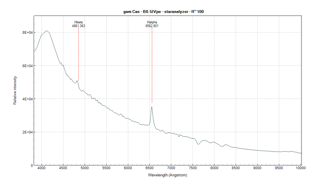

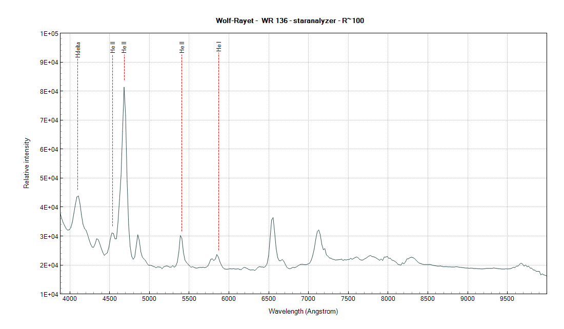

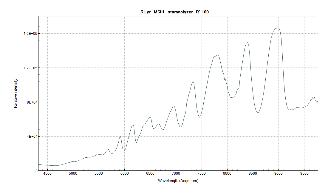

CI-joint quelques spectres que j'ai calibré soir avec des raies de Balmer soit avec la méthode 1 raie quand ça marche (peut être c'est moi qui m'y prend mal...).
Avec le staranalyzer et Atik314L+ pixels 6.45µm je trouve une dispersion de 17.5 A/px, parfois plus parfois moins. Est ce que le reseau a bougé un peu ? Je ne l'ai pas fixé avec du scotch juste en direction horizontale par rapport aux pixels de la CCD.

J'évite également d'utiliser l'ordre 0 pour calibrer les spectres, j'ai parfois des décalages. A mon sens il est difficile de calibrer un spectre avec une raie.
Les fluctuations de la dispersion révèle plus une erreur de calibration qu'une rotation du réseau, si ce dernier tourne tu le vois sur les brutes.

Ce que je fais quand je ne connais pas les raies du spectre de l'étoile, je cherche son type spectral et je charge le spectre de référence du type spectral de l'étoile et je calibre sur les raies mesurées avec le spectres de référence...

First it is important to remember the Star Analyser is designed to make spectroscopy as simple as possible for the beginner. It is not about high accuracy.
The polynomial option does not work well with the Star Analyser in VSpec (and of course you cannot separately calibrate every star individually as you dont know what lines are there !) I recommend just using a linear calibration of an A star with the zero order (for example the zero order and H beta) The calibration will not be exact but is will be close enough to identify the features. You can see the procedure using ISIS and Vspec in my BAA workshop tutorial

Once you have the dispersion using a two point calibration of an A star, you can use this dispersion and the position of the zero order to do a 1 point wavelength calibration any unknown star.Robin Leadbeater wrote: You can see the procedure using ISIS and Vspec in my BAA workshop tutorial

Slides 19-33 cover the wavelength and instrument response calibration using a standard star, which is then used to produce fully calibrated spectra of any unknown star.

Ignore the advice not to use the zero order. The zero order is the only common reference point you have. Use it with the linear dispersion and your calibration will be close enough.
