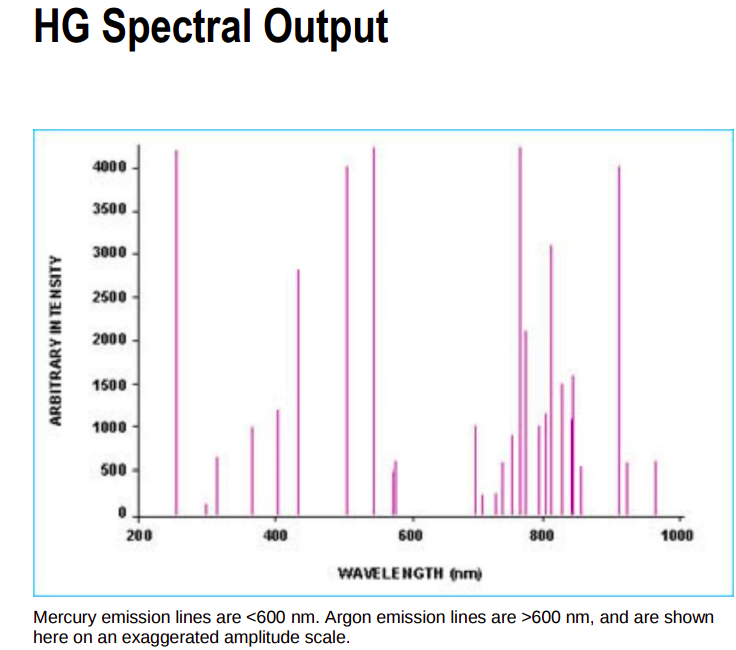

Today, I tested a spectral lamp from Lot Oriel, a Mercury/Argon lamp. (Light pen #6035 from Lot-Oriel) with an ALPY 600.
This lamp need a high voltage power supply (I don't know the real voltage)
So here the spectrum (alpy 600 with 14µm slit : resolution around 1300). There are some visible lines around 4000 Å and one very useful for the UVEX at 3654,8 Å
But my Alpy did not allow me to go lower than 3600 Å and Lot Oriel provided a data sheet with all the emission lines. So in green on my spectrum, 4 emissions lines that I could not see with the ALPY.
This lamp cost around 230 € with an expected life around 5000 hours. it's a 5 cm long glass tube and 5mm in diameter. Be careful if you use this lamp, dont look directly the light and use UV protected glass.

L'entreprise "the labwarehouse" propose des lampes à arc basse pression, certaines émettent des UVA. Le matériau de l'ampoule est du pyrex ou du quartz . On trouve notamment des lampes Platine - Neon.
Le télescope Hubble avait embarqué plusieurs lampes à décharge, à mélange Platine - Chrome - neon.
Avant la mission des essais prometteurs avaient déjà été obtenus avec des lampes platines - Néon. S'agit-il du même type de lampe ?
Le premier lien pointe vers un article qui relate les résultats de ces expérimentations (avec un atlas de raies à la fin).
Le deuxième lien cible l'entreprise précitée. Bien sûr, une alimentation spécialisée est à prévoir.
https://pdfs.semanticscholar.org/70a7/c ... d63271.pdf
https://www.thelabwarehouse.com/collect ... hode-lamps
