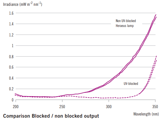

Les lampes tungstene classiques sont opaques aux UV. Il existe de petites ampoules tungstene halogene dont l'enveloppe est en quartz, transparent aux UVA, exemple ici:

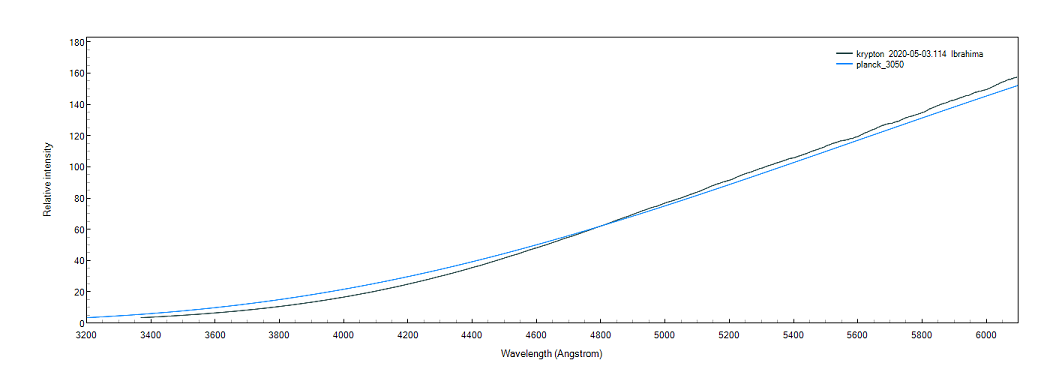

Je viens compléter ton post car je planche aussi sur le sujet en ce moment. J'ai lu dans une présentation de l'équipe UVEX qu'ils déconseillent d'utiliser les ampoules LED.
Du coup, en cherchant une source pour faire les flat, j'ai récemment trouvé l'ampoule ci-dessous (disponible dans une grande surface).
Ampoule Varta Krypton.jpg (16.8 KiB) Viewed 12135 times
Elle génère un spectre continu qui se rapproche beaucoup d'un profile de Planck de température 3050K (mesuré réalisé avec ISIS+VSpec).
Elle est alimentée en 4.5V et chauffe très peu contrairement aux lampes Halogènes classiques.
Je me suis construit une boite à flat avec cette ampoule à l'intérieur. J'envisage à terme utiliser un système type Flip Flat (et pilotable à distance).
Je pense que le point critique ici va être le rayonnement thermique de l'ampoule utilisé dans le système. Avec une halogène du commerce, c'est impossible. Elle chauffe trop, et la moindre variation de température entraine des déformations du télescope qui se ressentent sur l'image Flat. J'ai pu constater une déplacement d'une dizaine de pixel, dû aux variations de température de l'ensemble Spectro+Telescope.

Les petites ampoules produites par cette entreprise ont un profil de Planck et vont assez loin dans le proche UV pour l'UVEX.
Durée de vie moyenne annoncée : 2000 heures.

@Olivier: merci pour ton commentaire. Effectivement, l'ampoule VARTA a une température d'environ 3050K. Donc le gain dans le bleu n'est pas exceptionnel par rapport à une ampoule Halogène classique. C'est une solution simple et peu coûteuse, en attendant de trouver une meilleure solution.

L'ampoule Halogene-Tungstene Heraus emet dans une plage spectrale qui couvre la gamme UV-A.
Faudrait-il une protection particulière pour éviter les effets nocifs de ces lampes? Ou bien, peut-on supposer que l'intensité du rayonnement UV est trop faible pour être nocive?

Sur ce site, on trouve des modèles d' ampoules Heraeus Nobelight, les moins puissantes énergivores (12V, 20 W) coûtent 10 € l'unité.
https://www.msscientific.de/tungsten_halogen_lamps.htm.
Couverture spectrale jusqu'à 315 nm, température 3000K.
Je n'en sais pas plus.
