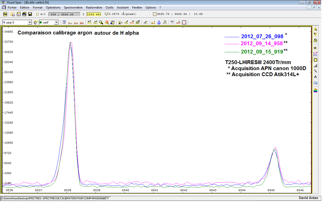

Oui je prends une image de calibration avant et après l'étoile. Ensuite au traitement je fais la moyenne des 2 images de calibration. Je calcule un polynôme d'ordre 3.
Pour Bet2Cyg en Halpha, j'ai calibré sur les raies telluriques, mais pas pour Bet1Cyg, car il y a trop de raies.
Pour Bet1cyg j'ai pris une image de la lampe néon du lhiresIII et une de la lampe argon (Filly) avant et après les images des étoiles. J'ai ensuite fait le traitement avec le néon puis avec l'argon et j'ai fait la moyenne des résultats.
Pour la précision je suis peut-être trop optimiste, mais je ne sais pas comment l'évaluer...
"beta1 Cyg a également de nombreuses lignes mixtes. Ce qui rend la ligne médiane difficile à mesurer. Pouvez-vous trouver une ligne bien isolé pour mesurer?" Oui c'est une bonne idée, car sur Halpha il y a une raie tellurique très proche. Je vais voir si je peux mesurer sur une raie voisine, mais laquelle choisir ?

Une erreur de calibration de 1km/sec peut avoir des raisons diverses.
- flexion mécanique ou thermique
- illumination de la fente: si le guidage positionne l’étoile plutôt sur une cote ou l'autre de la fente ça donne des erreurs de vitesse radiale qui correspondent à une fraction non négligeable de la FWHM (mon français!)
- trace des raies différentes pour l’étoile et la calibration (angle d'incidence ou f/ratio) donne aussi des erreurs de calibration, en combinaison avec des aberrations optiques du spectrographe (mauvaise focalisation, coma etc.). Pour cela on utilise un couplage de fibre pour haute précision de vitesse radiale. Même là il faut faire attention, la fibre ne corrige pas tout comme j'ai de l’expérience avec mon Echelle.
Pour mesurer la reproductibilité de la vitesse radiale je propose la méthode de cross corrélation du spectre avec un spectre de référence (par exemple d’Elodie ou pareil). Comme software j'utilise pour ca HRV-CC 3.1.zip de Roland Buecke:
http://www.astro.buecke.de/
(En allemand, mais Google peu aider la), qui permet aussi de corriger le mouvement de la terre.
Comme ça, tu peux prendre le moyen sur multiples lignes qui donne une précision supérieur.
Dans la région d’H-alpha il faut d'abord éliminer les lignes terrestres, qui donnent déjà une indication sur la précision de la calibration (avec Vspec). Si tu arrives a une précision de +/- 1 km/sec c'est assez bon.

J'utilise bien l'outil H2O de Vspec. Mais pour Bet1 Cyg il y a tellement de raies, car c'est une étoile de type K3II, que ce n'est pas facile de savoir si ce sont des raies telluriques ou de l'étoile.
