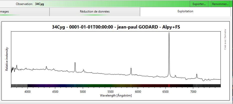

Demetra ne sait pas interpréter les entête Fits ("DATE-OBS") des fichiers de données acquis par PRISM V10
En tout cas , pour générer le titre du diagramme dans l'onglet exploitation il y a un problème.
Quand je passe mes fichiers résultats au valideur de Bess, il déclare que les fiches d'instrument et les fiche d'observatoire sont inconnues... que faire ?
Merci

- Erreur_demetra.JPG (53.86 KiB) Viewed 4106 times

Re: Amélioration DEMETRA (corrections)
Bonjour Jean-Paul
Concernant le mot-clé "DATE-OBS" de l'entête FITS généré par PRISM, le support de la précision du format PRISM a été récemment fait et sera disponible dans les prochaines versions.
Pour BeSS, les informations placées dans l'entête FITS sont récupérées à partir de ce qui est défini dans le contexte de l'observation. C'est éditable.
-> qui a-t-il dans ces cases ? / qu'est ce qui est attendu dans BeSS ?
Bonne journée
Nicolas
