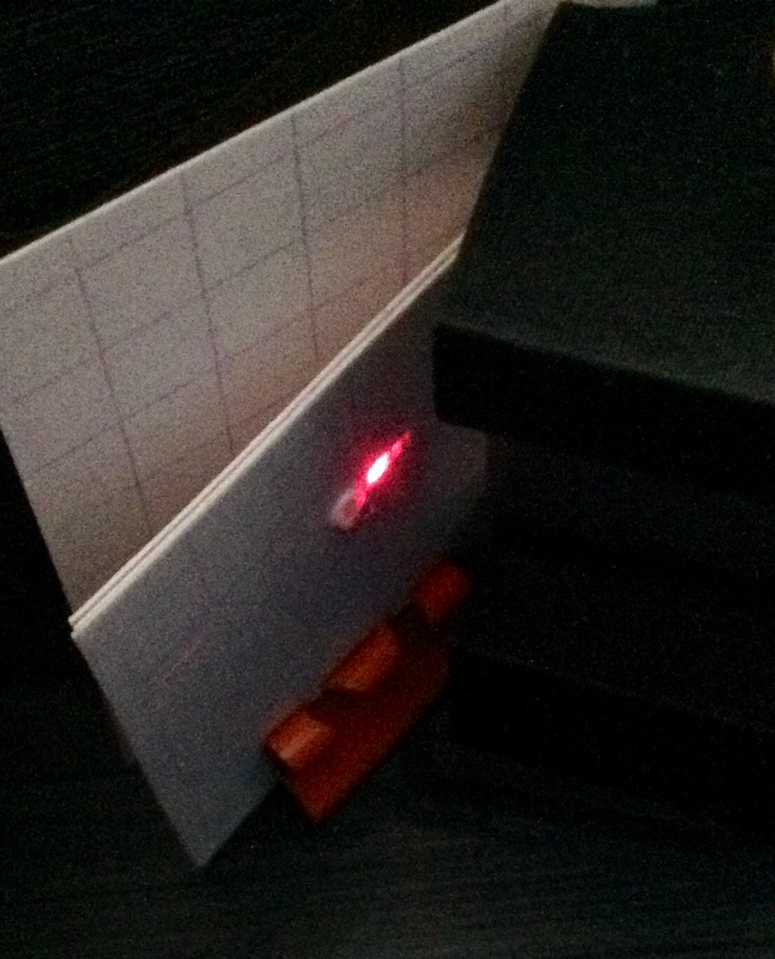

Je règle le réseau pour que sur la lentille cylindrique se forme un spectre d'ordre 1, comme dans la précédente manip.
Je place le bristol contre le support de fente (3 épaisseurs de papier en fait) et relève la hauteur du laser, j'ai alors percé un trou avec une pointe de compas (environ 1 mm de diamètre, on doit pouvoir réduire un peu cette valeur).
Le faisceau doit traverser le trou (plus exactement l'ordre 0 de la tache de diffraction produite par la fente) et s'élargir jusqu'à M1. Il suffit aussi de regarder sur le bristol placé devant la lentille cylindrique la formation d'un spot intense.
Perçage du trou
Perçage du trou

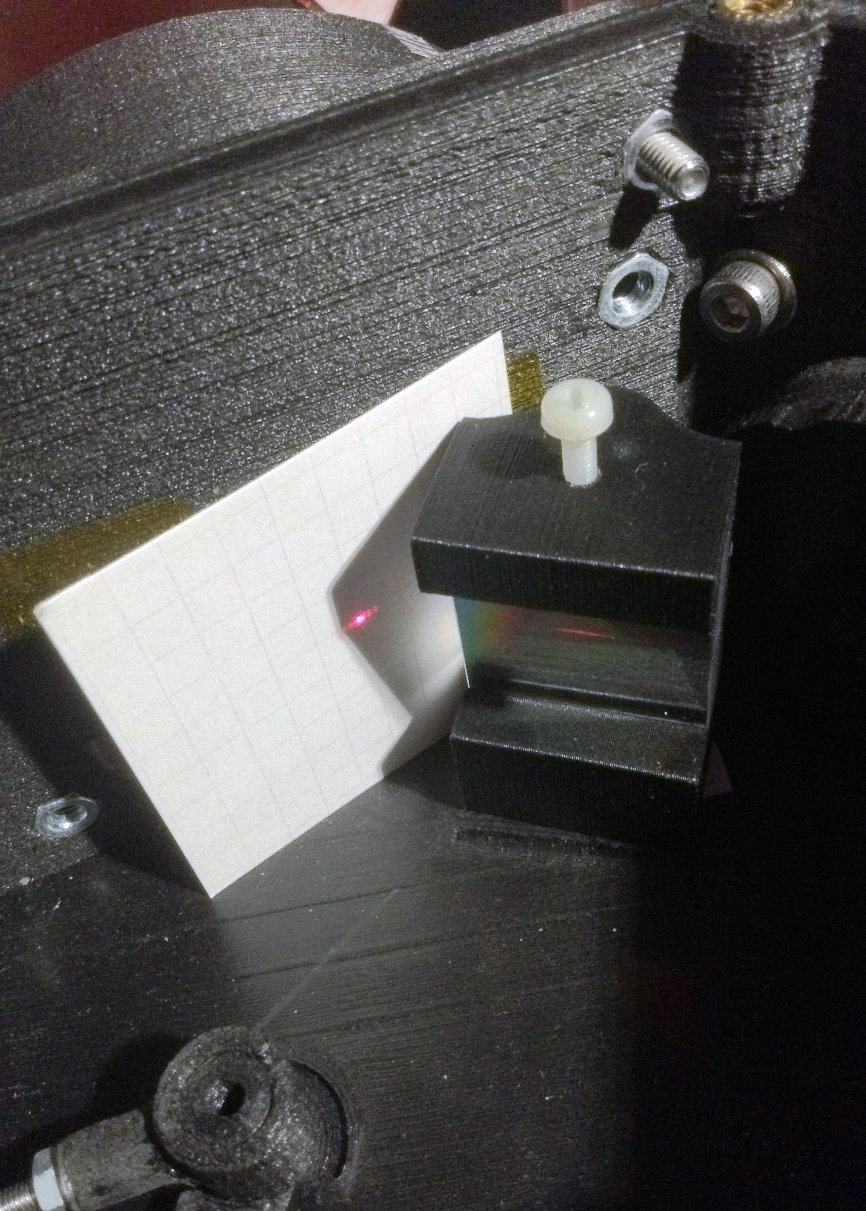

On voit aussi une image parasite en réflexion venant du miroir M1, à droite sur le bristol. Elle n'est pas sensible à la position de M2, mais bouge si l'on tourne M1 ou le réseau, j'en déduit que le réseau envoie de la lumière vers M1 et que M1 réfléchit de la lumière vers le bristol, cela donne cette image parasite. Le léger décalage en hauteur entre cette image et le trou peut-être dû à une mauvaise orientation du réseau dans son support ou de M1.
Je place maintenant le bristol en face de la lentille cylindrique et observe la position du centre de la tache de diffraction par rapport au trou percé. La tache est située au-dessus du trou (entre 0,5 mm et 1 mm d'écart). Il faut réduire cet écart au maximum. Je dévisse doucement la vis en nylon du support réseau pour faire basculer légèrement le réseau vers l'avant (j'avais prévu un léger jeu pour cela dans ma version du support réseau (0.5 mm), voir dans un autre post). Je serre la vis (ce qui fait un peu remonter le réseau angulairement). Et j'arrive à mon objectif: le trou et le centre de la tache de diffraction sont à la même hauteur. Bien sûr je dois reprendre la MAP et les réglages fins des miroirs.
Hauteur de la tache de diffraction par rapport au trou après ajustement du réseau dans son support
J'ai remis le bristol contre le support de fente et cette fois l'image parasite laissée par M1 est à la même hauteur que le trou. Cela veut dire que M1 est bien orienté dans son support et que décalage initial provenait de l'orientation du réseau uniquement.

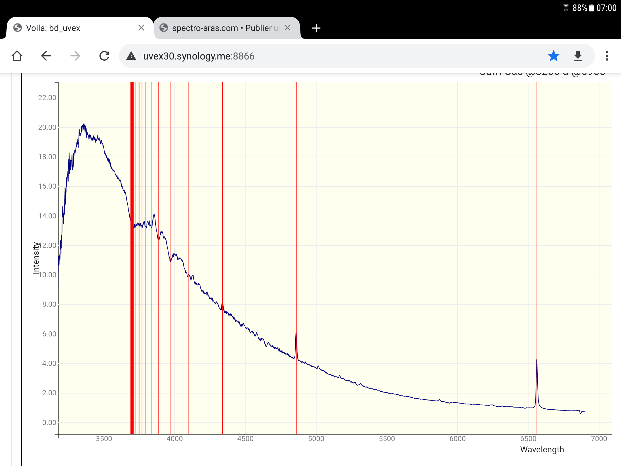

Exemple de mon dernier spectre GamCas ou la descente dans l'UV est impressionnante, étoile chaude 25000°K
Gam Cas RC8  20x1.5s
Gam Cas RC8 20x1.5s
