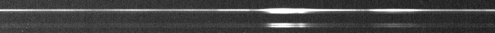

2- Au cours des acquisitions, malgré l'autoguidage, j'ai une dérive régulière en ascension droite et du coup, les spectres se décalent de quelques pixels à chaque fois.
Dans le traitement du spectre en H beta de la nova, Isis n'arrive parfois pas à recentrer les spectres correctement (je n'ai pas ce problème avec Altair, ni avec Noval Del en H alpha par ex).
J'ai essayé de jouer sur la zone de binning, mais sans résultat.
Un problème de réglage ?
Ma zone de binning :
3- En H alpha, j'ai régulièrement une résolution 13000 (15000 en théorie). En H beta Isis me calcule une résolution de 7800 qui me semble ridiculement faible.
Quel est le problème ? Est-ce une conséquence du mauvais alignement des spectres au traitement ?

(2) Il n'est pas possible de rattraper de telles erreurs pas logiciel. Faut améliorer ta procedure
d'acquisition.
(3) Le retour sur la résolution dans ISIS est purement indicative. L'info n'est précise
que si on donne à ISIS des raies d'étlonnage bien conditionnées. En fait ce n'est réellement
juste qu'autour de Halpha (avec Lhires). Ne considérez pas cette information, ce fier plutot
à son senti car le logiciel ne peut pas extrapoler une info partielle. Noter qu'il n'est pas
anormamal que la résolution diminue dans le bleu. Mais je vais finir par virer cette information
dans ISIS car cela perturbe plus que cela sert.
