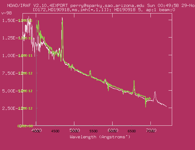

Christian,
J'ai repris ton idée de comparer nos spectres avec ceux de NOAO/IRAF https://www.cfa.harvard.edu/~pberlind/a ... stars.html

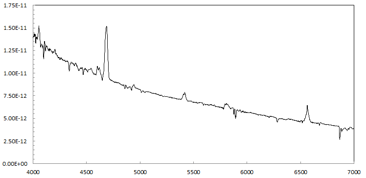

Spectre F. Teyssier de WR 133, le 06-07-2011
J'ai calibré le spectre en flux absolu (erg/angström/cm2/s) à partir de la magnitude V = 6.8
et superposé mon spectre (en vert) sur celui de NOAO/IRAF (blanc) dans excel (mêmes échelles en longueur d'onde et en flux)
Ca "match" plutôt bien (même si le spectre NOAO/IRAF est un peu faible dans le bleu :lol: )

Très bon accord. Tu arrive pas mal à étalonner en absolu et cela ajoute clairement une dimension physique suplémentaire utile. Je suppose que tu normalise le flux vers 5500 A à partir de la conversion la magnitude V -> erg ?

Christian,
Pour la calibration en flux absolu, c'est en plein ça.
Je calcule l'intensité moyenne du spectre entre deux bornes, ici : [5500;5600]
Division du spectre par cette valeur afin de le normaliser à 1 pour cette zone
Puis multiplication du spectre par la valeur de la magnitude V (ici V = 6.81, valeur Simbad) exprimée en flux absolu (erg/s/cm^2/angström)
Pour cela je me sers de la formule : flux = 10^(-0.4 * V - 8.449) qui donne le flux absolu pour lambda = 5556, d'où le choix des bornes ci-dessus.
On trouve aussi sur internet des convertisseurs, par exemple : http://ssc.spitzer.caltech.edu/warmmiss ... index.html
qui donne une conversion pour 5500.
Je fais ça sur un tableur excel. La magnitude est à entrer dans la feuille 'analyse1' (cell b3) ; les spectres sont sur la feuille 'spectres'.
FeuilleXLS WR133 : http://www.astronomie-amateur.fr/Docume ... 6_905.xlsm
Ce sera sans doute à perfectionner en travaillant sur toute la bande passante du filtre V, en tenant compte de sa courbe de transmission, en intégrant les raies d'émission ... mais en première analyse, cela donne généralement un résultat assez correct.
